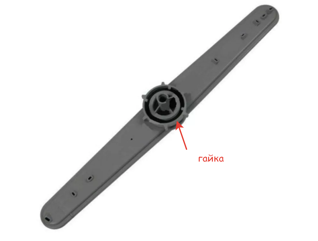

Вопрос: При разгрузке машины вывалилась штанга крепления верхнего разбрызгивателя. Образовалось несколько запчастей. Нигде не могу найти картинку или инструкцию по сборке этого узла. Помогите пожалуйста.
Гуру, Ответы: 130663, Оценили: 12590 раз
На самом разбрызгивателе есть гайка которая накручивается на колону подачи воды из насоса рециркуляции, просто все скрутить по резьбе
