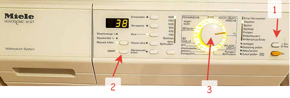

Как войти в тестовый режим |
Miele W 377 Зажать кнопку Старт( 2) и включить машину. кнопкой вкл\выкл (1) Не отпуская кнопку Старт (2), дождаться моргания лампочки. Нажать кнопку Старт 3 раза и не отпускать её в третий раз, дождаться, пока экран погаснет. Нажатием кнопки Старт и поворотом программатора можно выбрать (историю ошибок\наработку часов\тест кнопок\тест зумера\тест дисплея\тест набора воды\и другие параметры) Для выхода из меню — выключить машину. |
