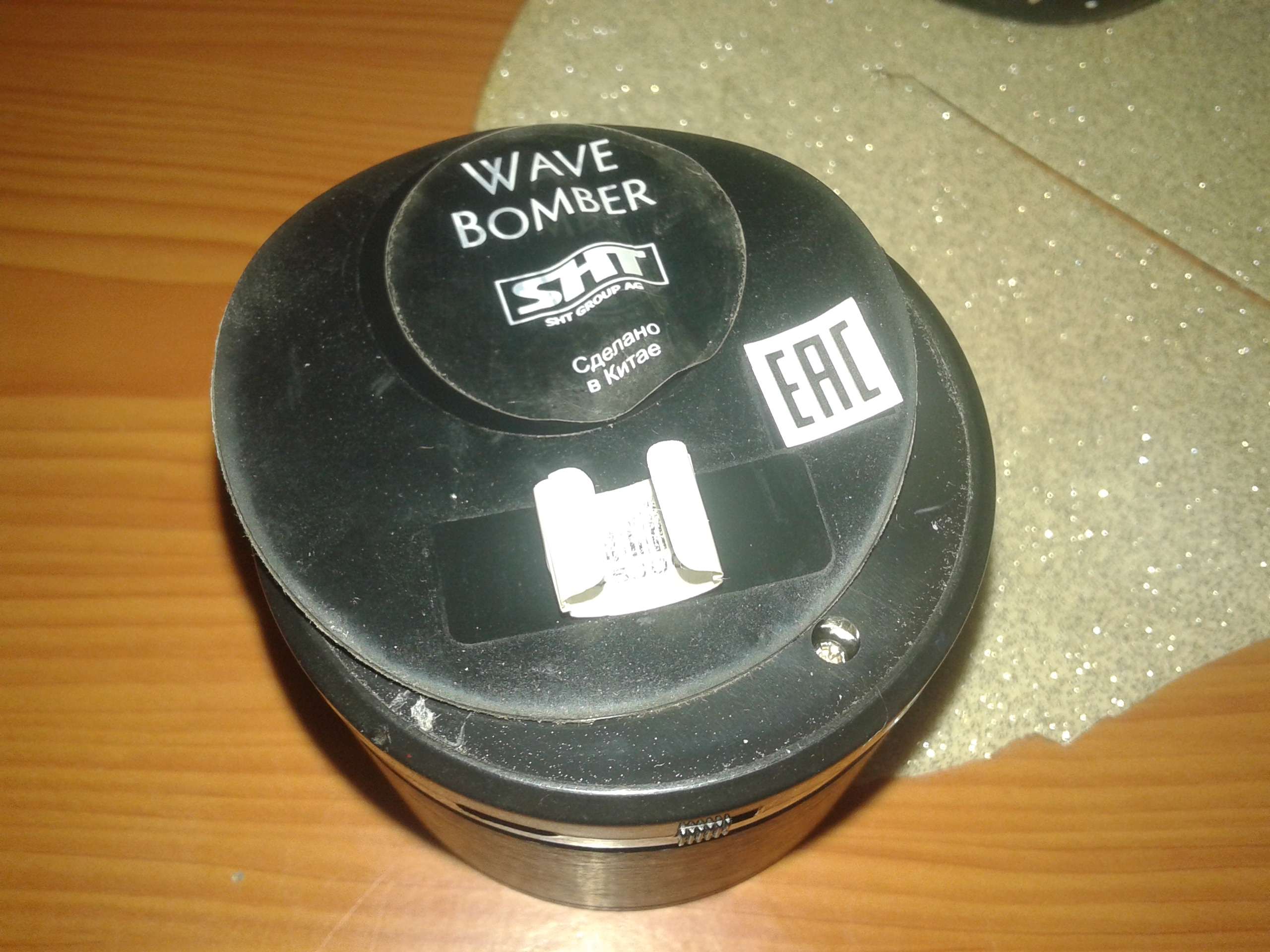

1. Греем бытовым феном противоскользящую вставочку.
Wave Bomber

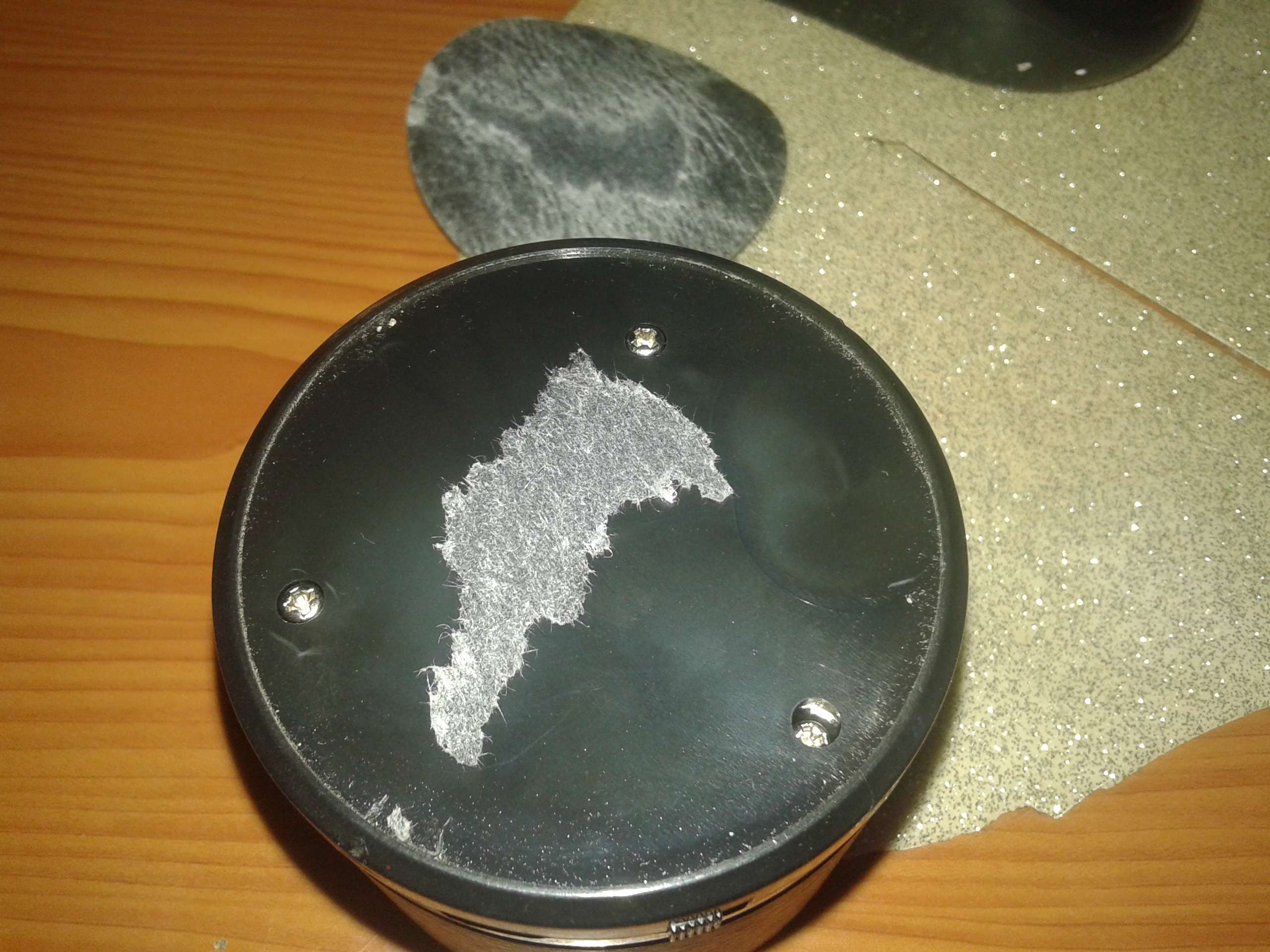

2. Отклеиваем ,стараемся не оставлять клеевого слоя на корпусе ( я тупо дёрнул)
Wave Bomber
3. Откручиваем 3 шурупчика и аккуратно тянем крышку. Будьте внимательны, на крышке находится платка с 2-я проводами.
Wave Bomber

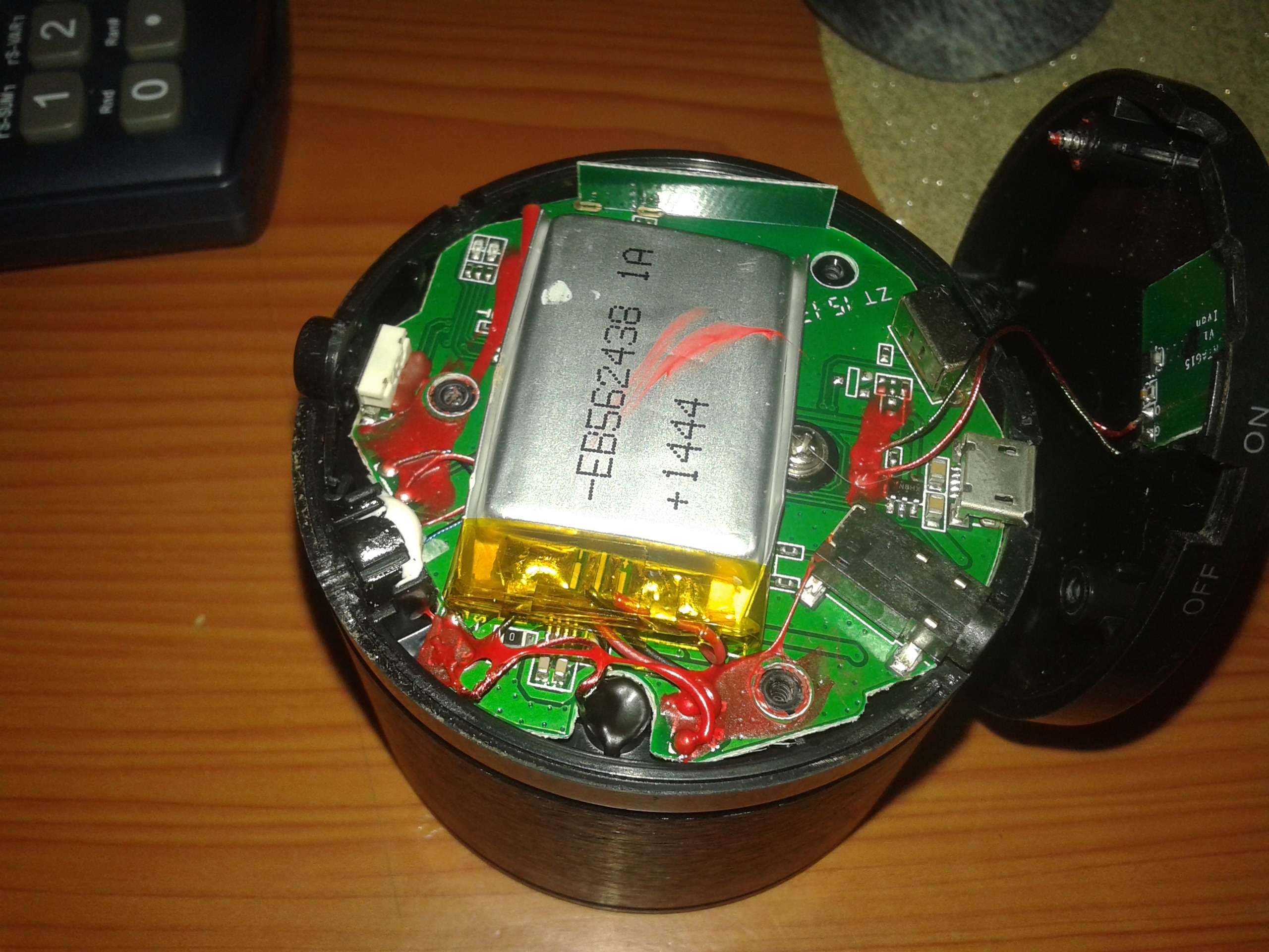

4.
Wave Bomber
