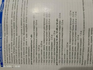

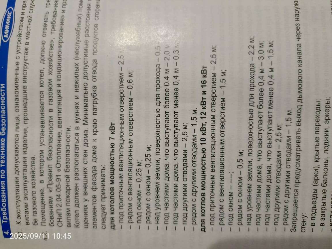

Добрый день. Подскажите, пожалуйста, газовый котел Мимакс КСГ(П)-10 можно устанавливать под окном в квартире? В инструкции прочерк стоит, не совсем понятно

можно устанавливать под окном https://mcgrp.ru/files/viewer/301127/14
anitastovpjaga 2 недели назад
Спасибо за ответ. А в горгазе сказали не положено. 7 кВт можно под окно, а 10, 12 и тд нет. В инструкции прочерк стоит
Анна 2 недели назад
Видимо рядом с окном в 0.5 м можно, а под окном нельзя
2 недели назад
Мимакс КСГ(П)-10
Это узнавайте в горгазе по месту жительства, вам составят проект чертежи всю необходимую документацию, обычно парапетные котлы ставят в нежилом помещении, на кухне под подоконником или рядом
