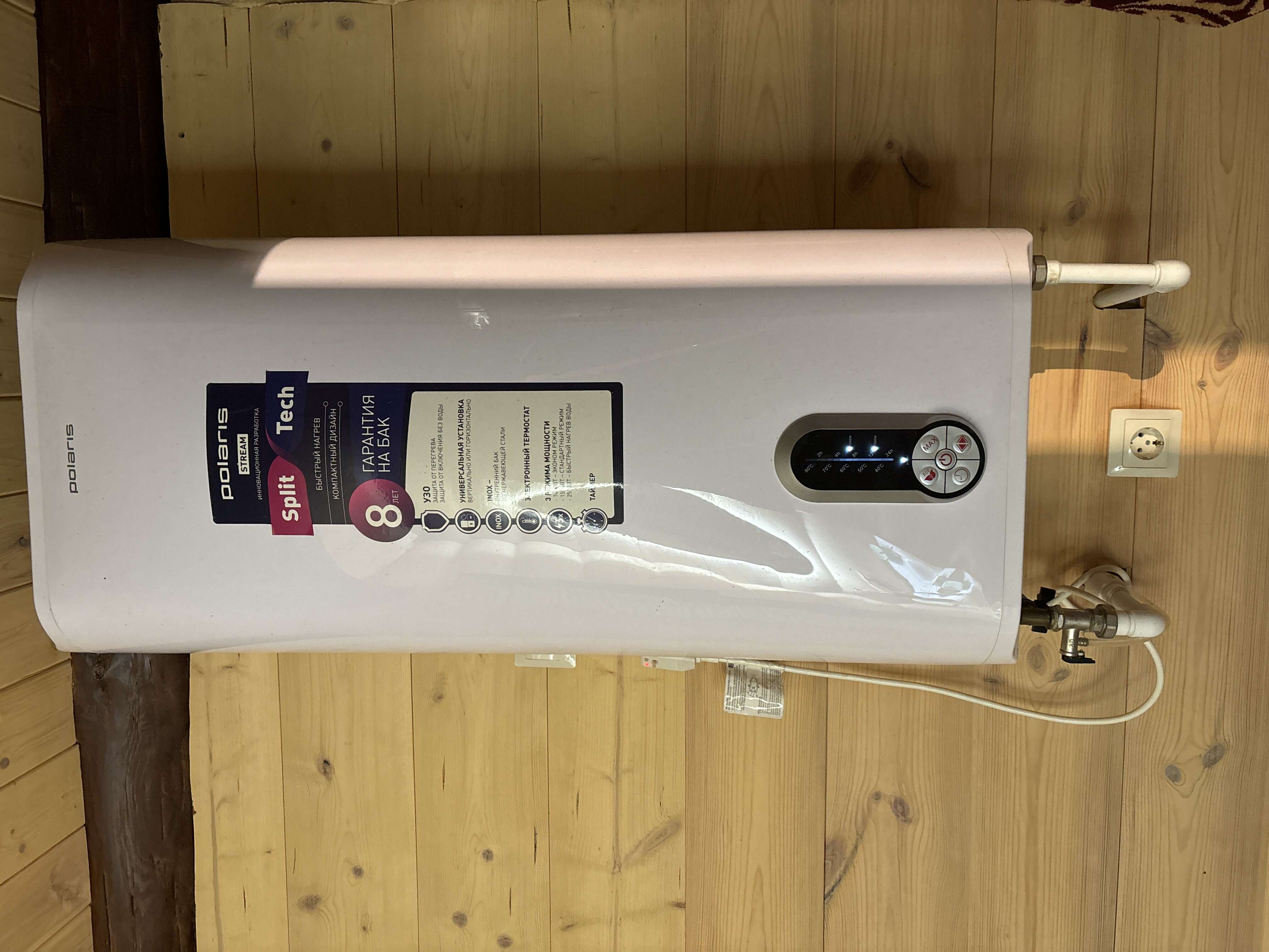

Добрый день. Подскажите пожалуйста, у нас водонагреватель Polaris на 80 литров при этом горячей воды хватает только чтобы помыть посуду или быстро принять душ одному человеку, какие возможные причины
Polaris STREAM IDF 50V/H
2 недели назад
Проверяйте
подключения холодной и горячей воды к водонагревателю(монтаж)
неисправность тенов
много накипи
