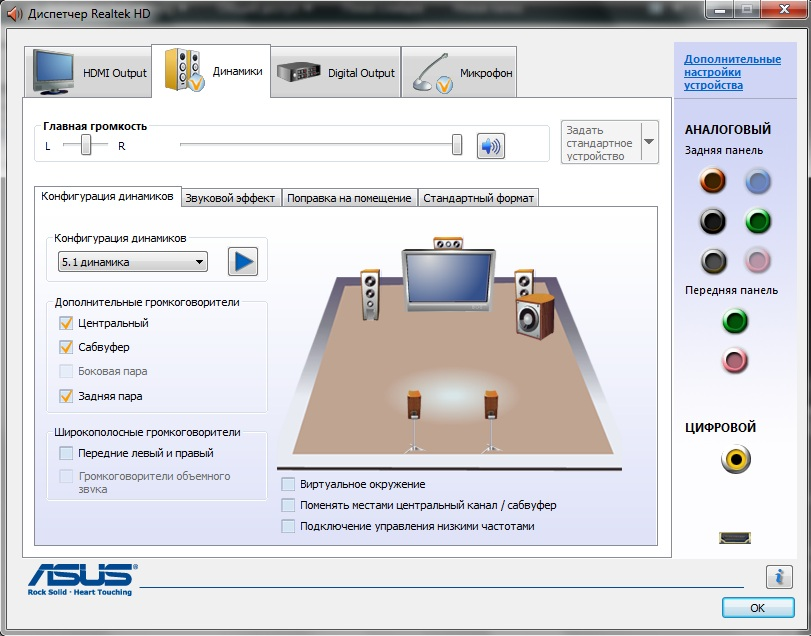

Если звуковая карта Realtek то можно зайти через панель управления.
LG 42LB677V
На вкладке HDMI отключить звук.

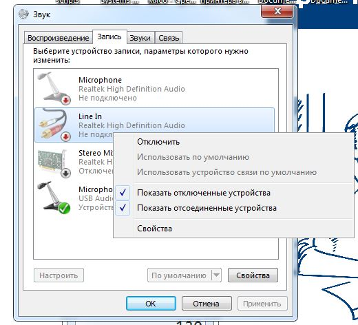

Зайдите в панель управления - ищите ярлык звук .
на вкладке вопсроизведение HDMI выход должен быть . правой клавишей - отключить.
примерно так.
