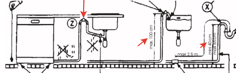

(запускал с открытой дверцей и заливал воду из баклажки , вся утекла в канализацию)
установите шланг слива по инструкции https://mcgrp.ru/files/viewer/30548/19
