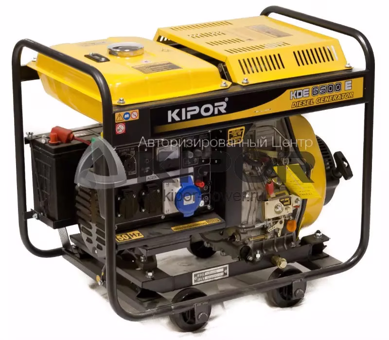

Какое масло заливать

Для дизельного генератора Kipor KDE 6500 E рекомендуется использовать высококачественное моторное масло, соответствующее спецификациям API CF или выше. В зависимости от климатических условий, можно выбрать вязкость масла:
SAE 15W-40: Подходит для большинства климатических условий, обеспечивая хорошую защиту при высоких и низких температурах. SAE 10W-30: Рекомендуется для более холодных климатов, где температура может опускаться ниже нуля.
Перед заменой масла обязательно ознакомьтесь с руководством пользователя вашего генератора, так как в нем могут быть указаны специфические рекомендации производителя. Также регулярно проверяйте уровень масла и меняйте его в соответствии с графиком технического обслуживания, чтобы обеспечить надежную работу генератора.
