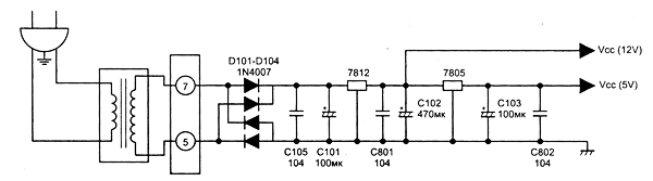

Пожалуйста дайте схема блока упрощения хохолодильника Samsung RL39THCSW вернее пораметри тронсфоматора
Михаил, Нижний Новгород
Фото блока управления нужно или его номер. Нужно определиться какой там блок питания обычный или импульсный.
Для Самсунгов серии RL33 схема блока питания с обычным трансформатором, 220 вольт на входе, 15 вольт на выходе.
