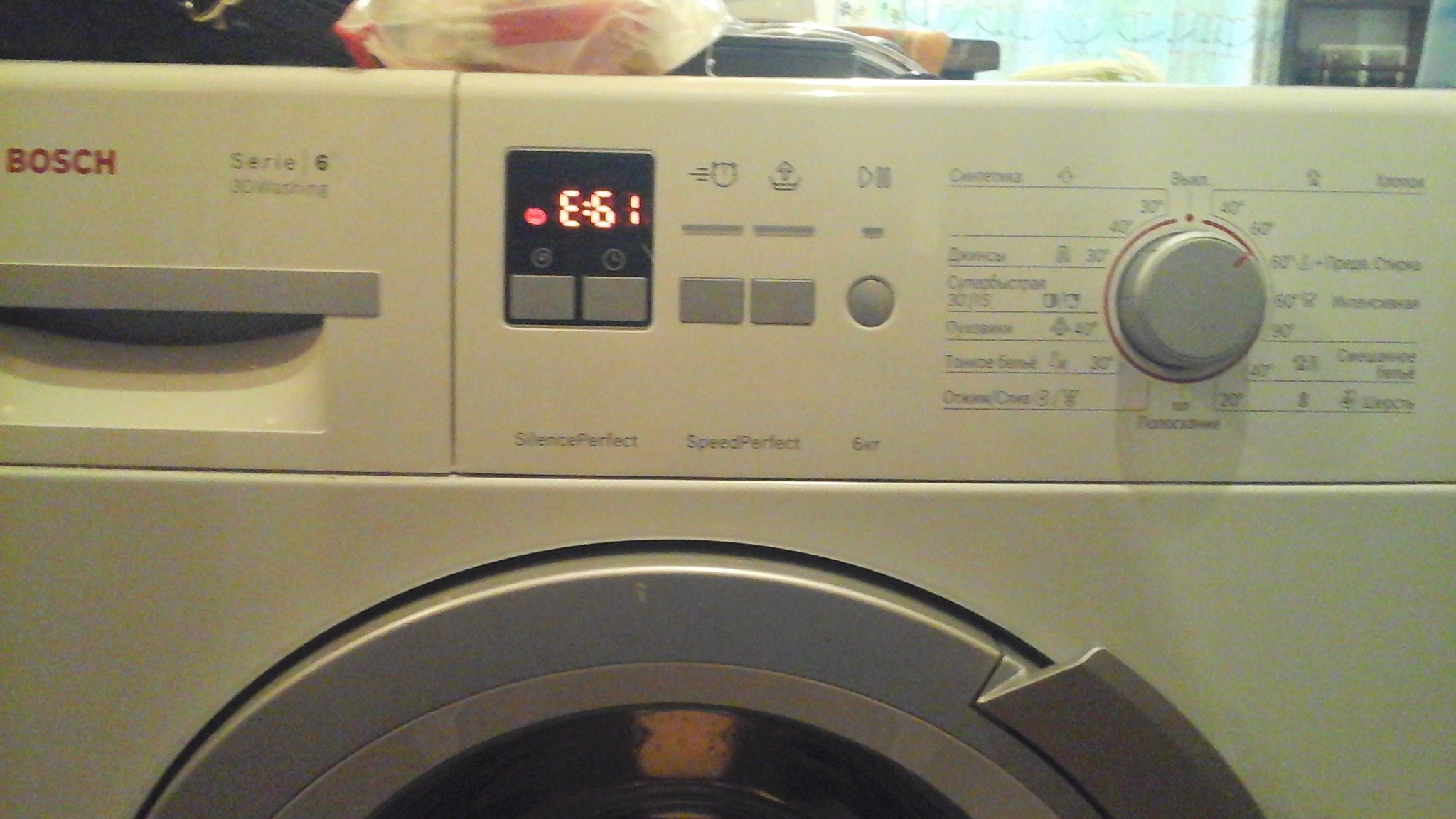

![Выдаёт ошибку что она обозначает и как сбросить? В документах такой ошибке воо... Bosch Serie 6 3D Washing WLK24271OE [Ответы 1]](/images/1098538/pimg_1159557.jpg)
Вопрос 89920
на дисплее Е61 это F61--расшифровка ошибки у вас проблема с замком двери(приходит неверный сигнал) дверь открыта активизирован замок безопасности Критическая ошибка,отмена программы, дверь блокирована для сброса нажмите ON\OF проверить дверной замок, механику, провода подключения замка |
