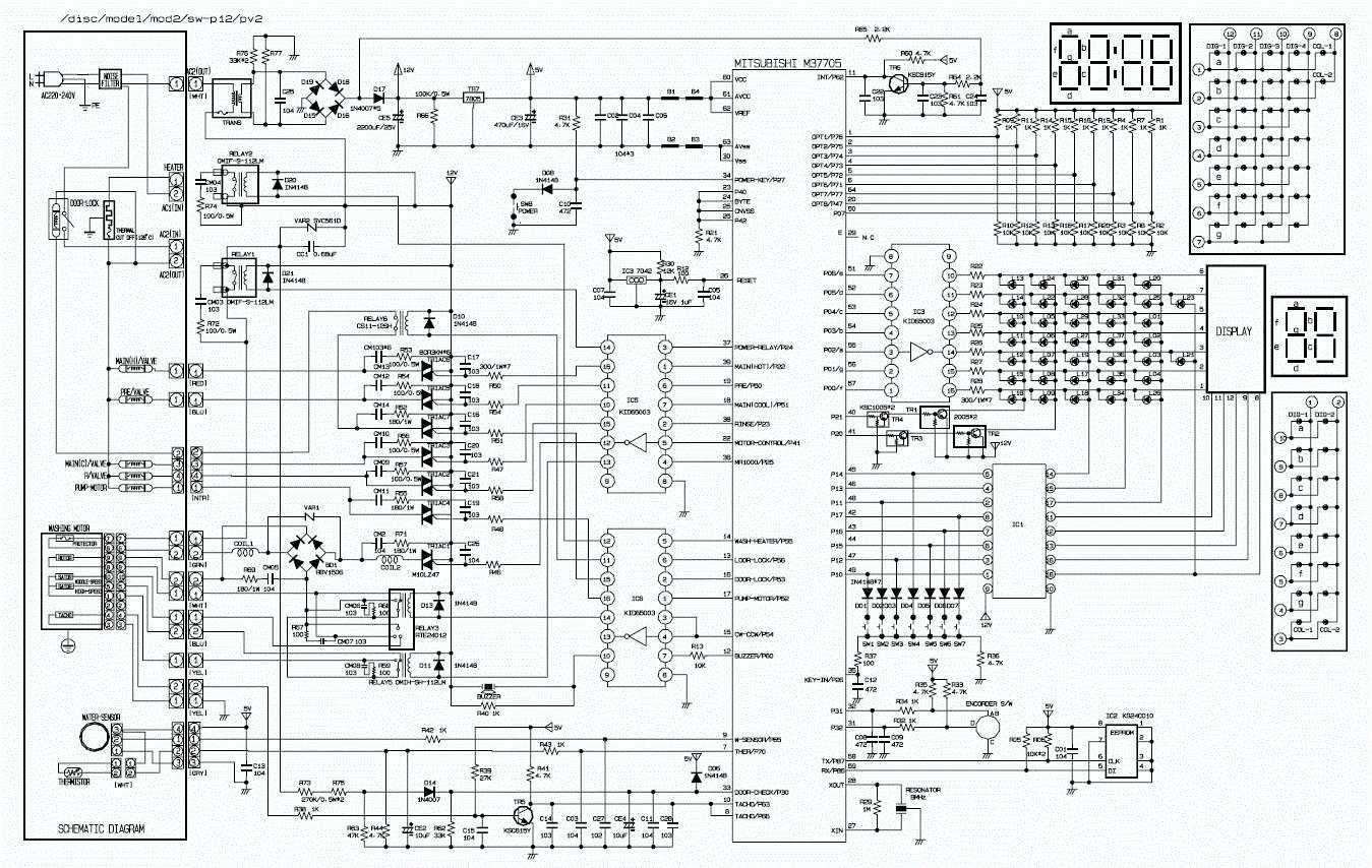

Вечер добрый выбило ошибку после разборки е7 так еще и замок двери не открывается собираю по цвету фишек.хотя не знаю как замок подкючить,он 4контактный.что делать.Пожалуйста помогите.Спасибо

E7 - Нет сигнала от датчика уровня воды. У вас не подключен прессостат, скорее всего и замок поэтому не открывается.
Нашел одну схему от самсунга с четырех контактным УБЛ, может поможет.
Там на один контакт сразу 220 идет, остальные по фишкам в плату.
