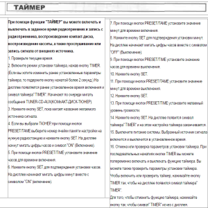

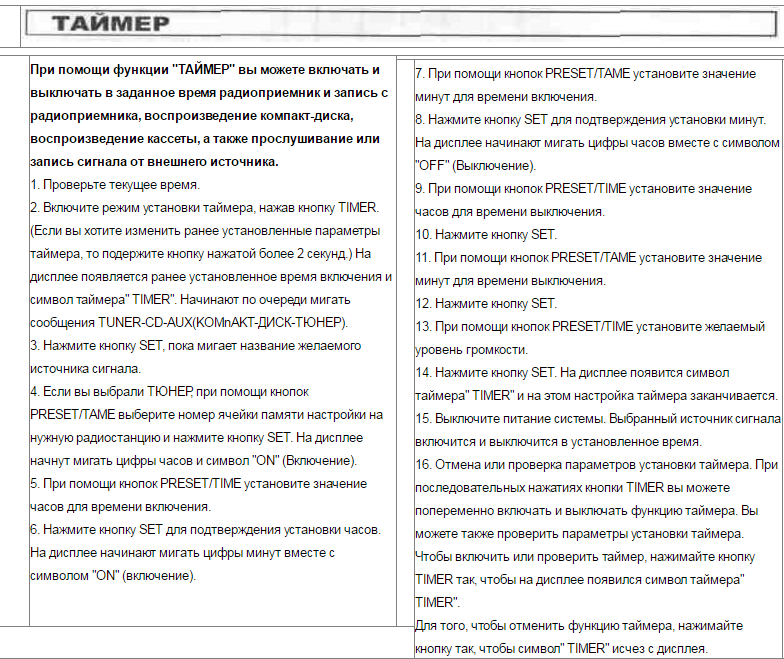

Михаил, Екатеринбург
9 лет назад
Ведущий эксперт, Ответы: 8348, Оценили: 2864 раз
В вашей модели установка таймера аналогична. Выдержка из инструкции на вашу модель:
LG FFH-M217
User_r54392, Хабаровск
9 лет назад
Спасибо большое????
