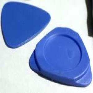

Вы уже открутили 2 винта сверху, остались защелки по периметру. Обычно эти защелки аккуратно открываются тонким ножом, лезвие которого вставляется между панелью со стеклом и корпусом.
или воспользоваться специальными приспособлениями
