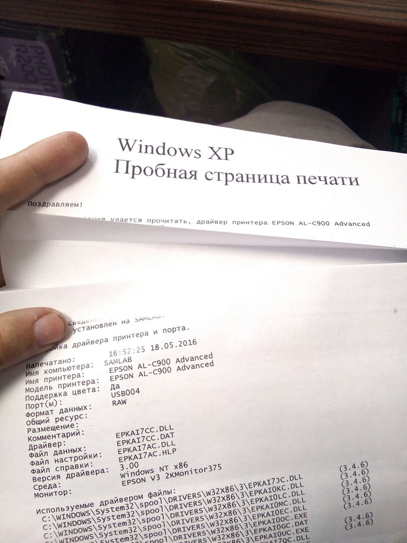

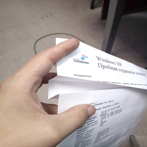

Принтер выдает замятую бумагу.Замятие происходит еще до нанесения тонера.и запекания.Фото прикрепляю к письму

Скорее всего бумагу плохую используете, попробйте другую
, Редмонд
Банально клатч, они-же соленоиды. Их там 3 штуки. Магнитные катушки, как в реле с резиной на стержне и пластиной для стопорения шестеренок. Вот эта резина и деградирует до вязко-непонятной субстанции.
Если работают не правильно акула лист складывает в голубя, Кэнон хавает листы друг за дружкой, как блокадник, и т.п.
Вердикт. Полный разбор механики и замена резинок на клатчах на . Я менял на картон и сверху пленку самоклейку клеил. За 10ч. Ночью 2 шт перебрал в 2012. До сих пор в строю.
