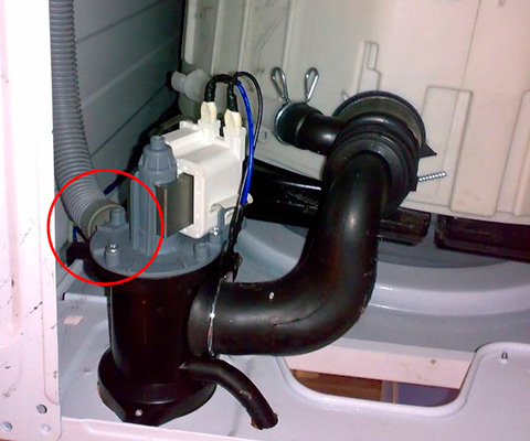

как снять помпу
Игорь, Владикавказ
0 1
Необходимо снять крышку,чтобы получить к ней доступ. Помпа с улиткой крепится к корпусу машины двумя винтами. Нужно отсоеденить сливной шланг, и патрубок от бака.
