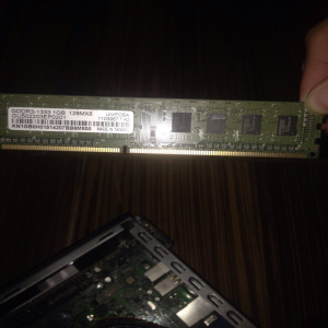

Здравствуйте, помогите с решением вопроса у меня на пк 3 гб озу, это очень мало, хочу увеличить хотя бы вдвое. Открыл проц, посмотрел что у меня два слота под озу, до второго достаться очень тяжело снял первый он оказался на 1 гб (DDR 3, 1333 mhz, 1 GB, 128MX8) Вопрос, какую можно мне купить вместо этой на 4 гб озу, что бы подошла мне?

у вас корпус всрыт? можете посмотреть модель и кинуть сюда, также нужно посмотреть ревизию материнки обычно обозначается в виде rev. XXX
User_r55008, Днепропетровск
9 лет назад
Да конечно. Вот

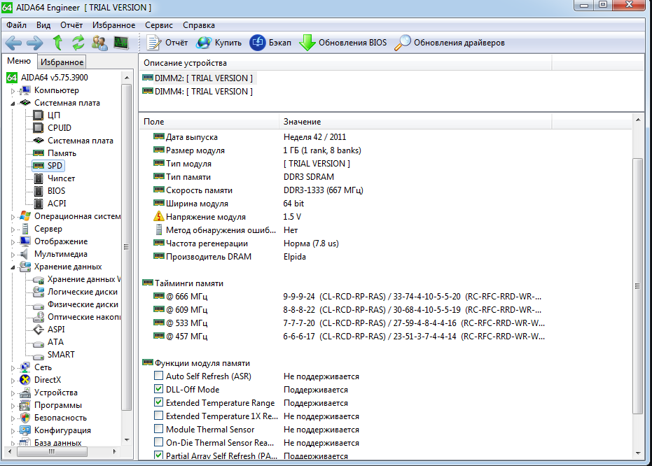

User_r55134, Днепропетровск
9 лет назад
Спасибо, а тайминги какие у меня?
Михаил, Екатеринбург
9 лет назад
Ведущий эксперт, Ответы: 8348, Оценили: 2867 раз
в программе AIDA зайдите на вкладку Память - там должно показать

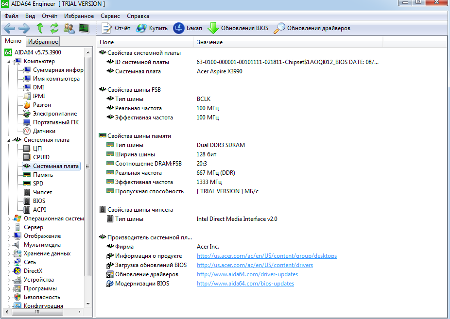

User_r55141, Днепропетровск
9 лет назад
Это оно? Тут много таймингов, это все которые мне подходят?
Acer ASPIRE X3990
Михаил 9 лет назад
тайминги указаны для разных частот шины.. у вас сейчас шина работает на частоте 667 MHz - следовательно тайминги 9-9-9-24..
User_r55161, Днепропетровск
9 лет назад
Спасибо большое, теперь буду знать по каким ха-ка искать оперативку!)
