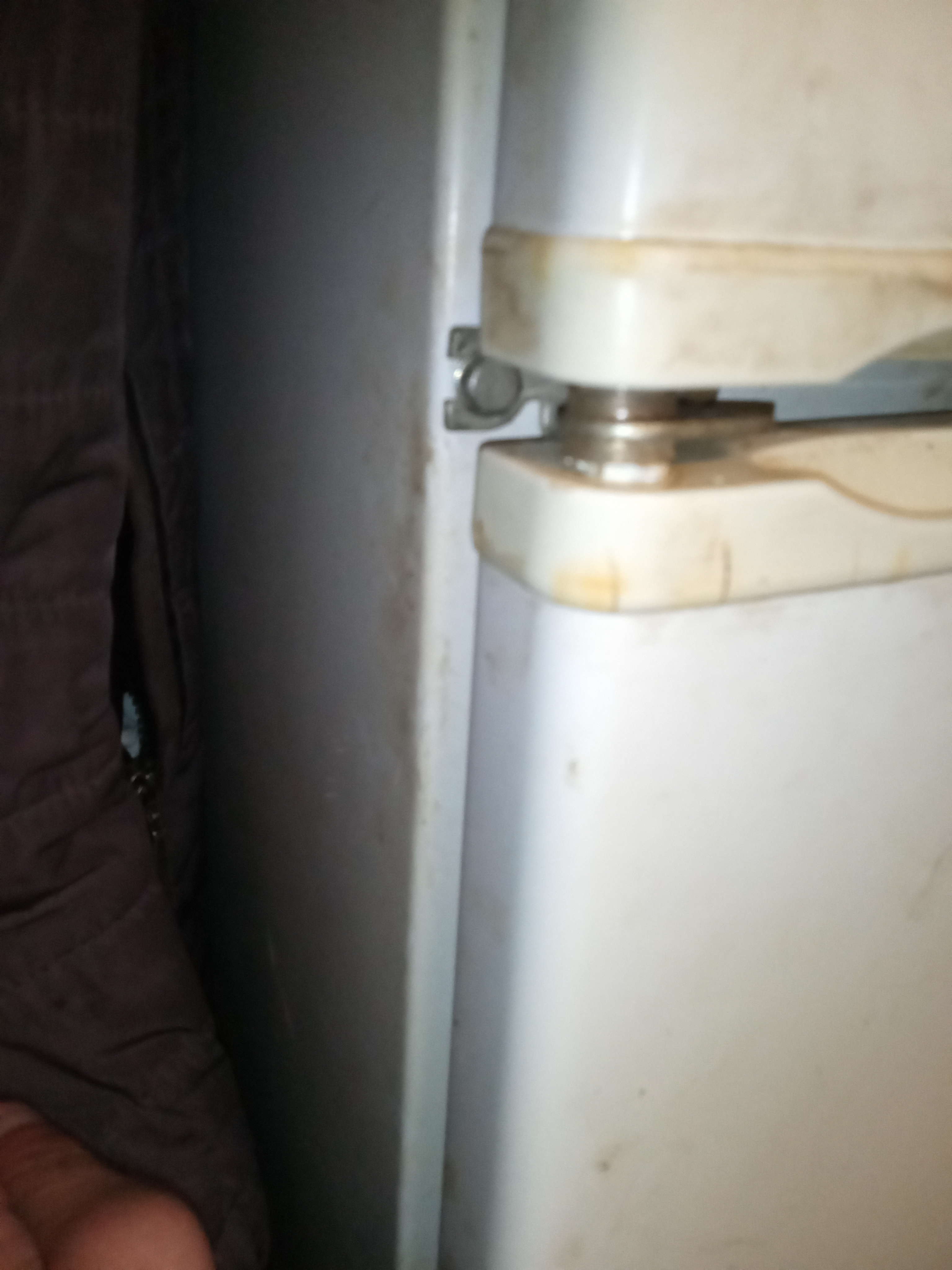

не могу перевесить дверь, так как не понимаю, как переставить верхний штырь (к крыше холодильника) на противоположную сторону?
Ответы 7
Инженер, Кременная
11 лет назад
Профессиональный, Ответы: 12956, Оценили: 4131 раз
Все элементы крепежа холодильника прикрыты заглушками, которые необходимо снять. Как только уберете заглушку станут видны саморезы (болты, винты).
Er0P, Ярославль
11 лет назад
2 0
Требуется снять верхнюю крышку, под ней переставить крепеж.
User_r175192, Москва
Инструменты: отвёртка + и - ,ключ рожковый 10 ( желательно трещетку с головой 10,но без ключа 10, на среднем крепеже у стенки никак), ещё у меня были пассатижи, потому что ,средний крепеж дверок чуть разогнулся по часовой стрелке,пришлось обратно отогнуть..,а верхнюю крышку снимать по-любому, крепеж переставлять.

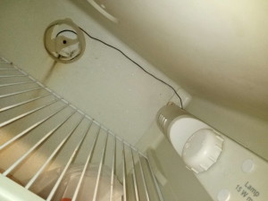

Последняя фотка,замена термостата,термостат стандартный,в любом холодмагазе есть, недорогой,я ещё использовал пластмассовую крышку от банки (стандартный кожух был утрачен)

Крепеж который откручивается и прикручивается,рожковым ключём.

Крышка холодильников норд ,начинает раскручиваться со стороны мотора! Практически все модели до 2010 года..есть исключения,смотрите конкретную модель в нэте..
