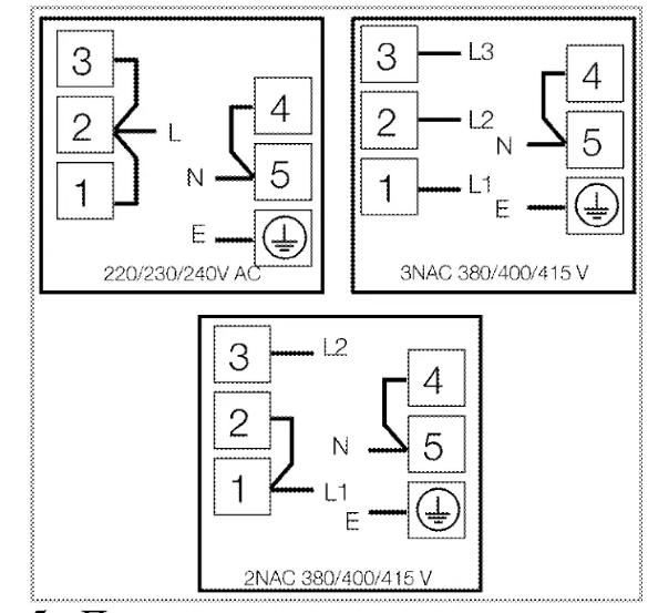

Есть ли в конструкции плиты установленный предохранителей? Перестала работать духовка.
см Автомат защиты на подключении плиты
См подключение контакты на колодке перемычки подключения плиты при отключенной из розетки, соблюдая ТБ
