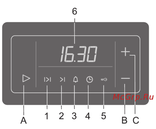

Поивет. Подскажите пожалуйста,
как отключить защиту от детей??
Гуру, Ответы: 130536, Оценили: 12588 раз
Gorenje Simplicity BO72SY2B
Включение\отключение блокировки
Сенсором А выберите символ 5. Сенсором В «–» или С «+» включите защитную блокировку.
На дисплее высветится ON. Подтвердите включение блокировки нажатием на сенсор А.
Выключение
Сенсором
В «–» или С «+» выключите защитную блокировку. На дисплее высветится OFF.
Подтвердите выключение блокировки нажатием на сенсор А
