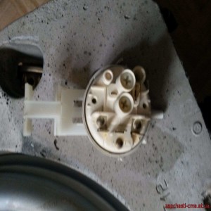

Для того, чтобы проверить работоспособность реле датчика уровня воды необходимо произвести отсоединения шланга. Для этого вам понадобится добраться до прессостата. Сперва отключите питание. То есть, выдерните вилку из розетки. Затем надо снять крышку стиральной машины. Крышка фиксируется двумя винтами с задней стороны машинки. Открутив их, вам понадобиться слегка выдвинуть крышку с лицевой стороны машинки назад. После этого она легко снимется. У большинства стиральных машин прессостат располагается на одной из стенок стиральной машины близко к ее верхней части.
Как только доберетесь до датчика уровня, вам будет нужно отсоединить его от шланга. Шланг зафиксирован при помощи хомута. Хомут может быть снят при помощи плоскогубцев, либо просто рукой. На место этого шланга стоит присоединить небольшой шланг, который вы заготовили заранее. Затем попробуйте подуть в него. Но не сильно! При срабатывании прессостата слышен щелчек.
Прессостат выглядит так:

Понял, спасибо, крышку снял и в момент когда колесо програм само переключается в районе пресостата звук как в розетке когда плохой контакт.
