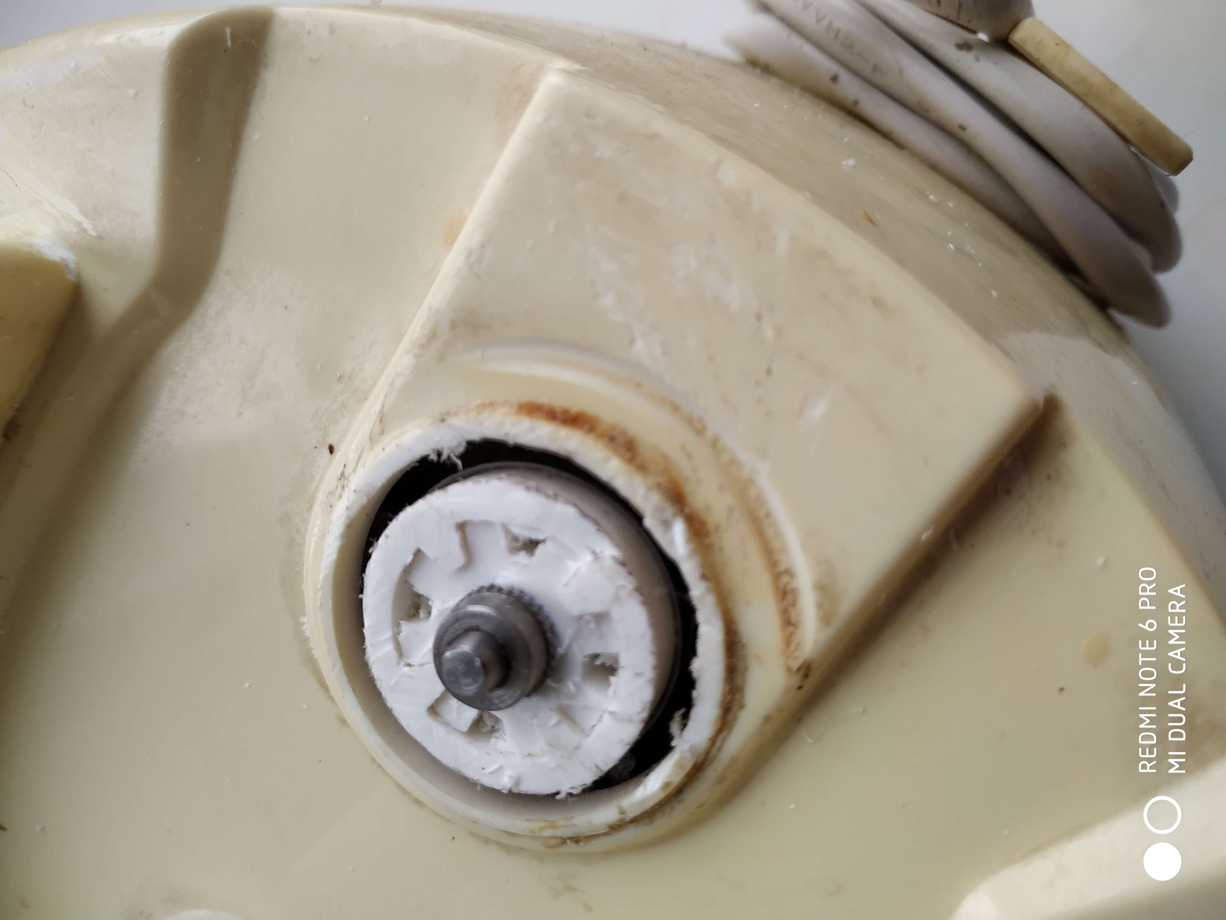

необходимо умудрится открутить верхнюю шестерню для блендера, она прикручена непосредственно на электродвигатель, РЕЗЬБА ЛЕВАЯ, встроена(впресована) в корпус шестерни. это будет не легко, казалось что её приклеили! снизу эл.двиг. крыльчатка пластиковая, напресована на мелкий зубчатый шип, немного усилий можно стянуть аккуратно и за это место пробовать удерживать, лучше применить тиски-пасатижи - шестерню тоже придётся крутить чем то подобным, главно знать что резьба не стандарт.

Спасибо. Действительно левая резьба. Но! Чтобы открутить её. Нужно держать двигатель. Для этого снизу есть круглое отверстие диаметром ~2-3мм.я его рассверлил до 7 мм. Чтобы туда влезла отвёртка по толще., на Валу двигателя есть прорезь под плоскую отвертку.и все открутилось.

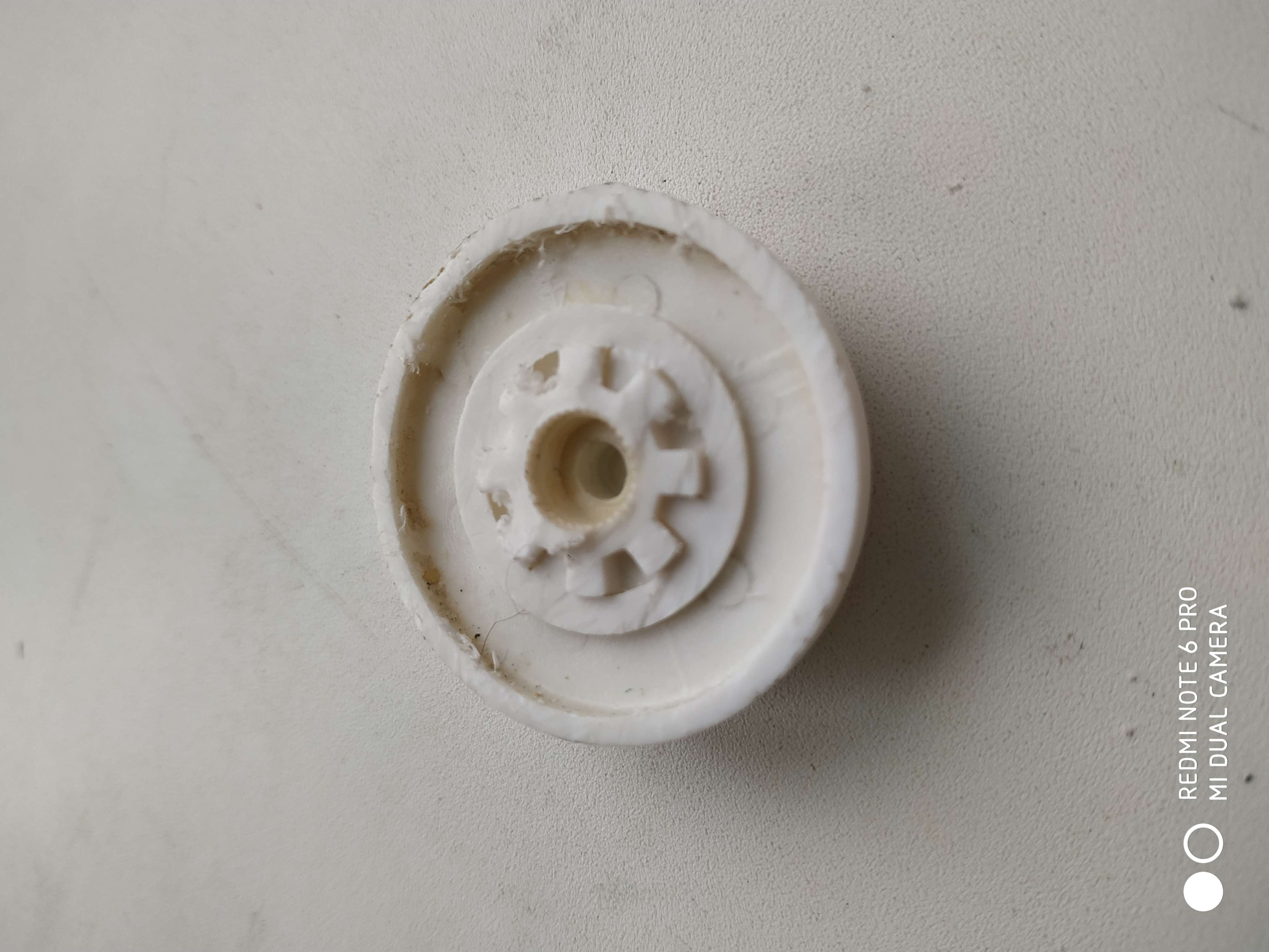

Какая резьба! Ты хотя бы разбирал, так, для интереса, прежде чем людей в заблуждние вводить? Привод блендера состоит из двух деталей, одна посажена на вал двигателя - горячая посадка с шлицами, а вторая - привод блендера впрессована в первую и разобрать невозможно без поломки, спасти может только пропил по диаметру вала ножовочным полотном и при сборке посадка на двух компонентный клей.

Разобрал: с помощью широкой отвертки выпрессовал верхнюю часть, до этого мучился откручивал влево-вправо, покоцал корпус. Обратно в шлицы встает с трудом. Думаю при сборке клей не использовать.
