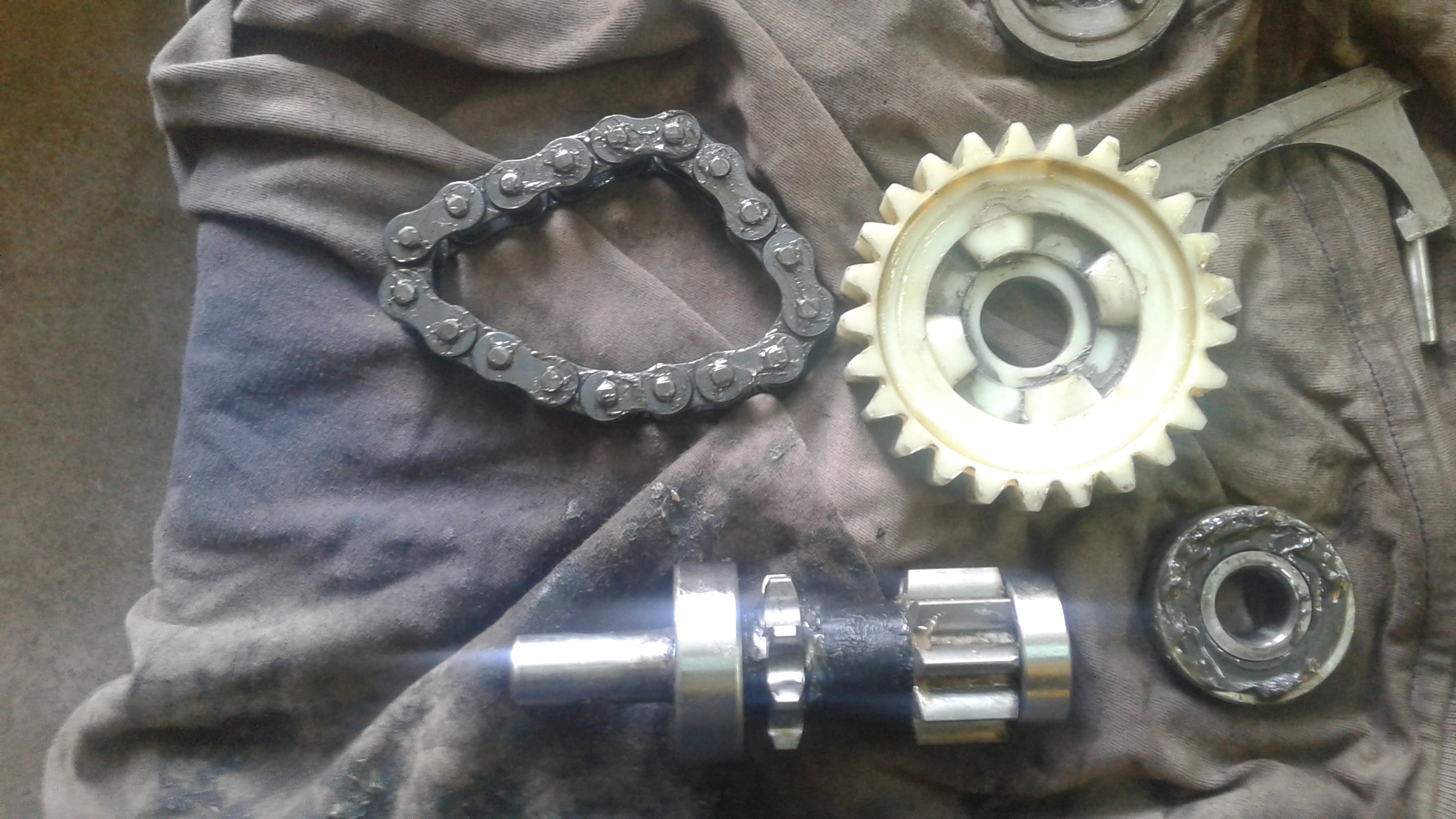

Добрый день культиватор Кайман ECO 50S C2. Проблема такая при работе в перёд работает нормально но когда включаеш задную скорость идёт треск с редуктора и он не едит назад. Разобрал редуктор особой выроботки не увидел. Там стоит цепная передача иесть ещё плосмасывая шестерня. Вот думаю чтото из двух деталей полетело. Не знаю что делать подскажите. Можно ли за менить или пукить новый редуктор он у меня с реверсом культиватор. Можно ли заказать где? Спс. Жду ответа.

Это пластиковая шестерня. В ней выработка в месте зацепления каретки переключения с задней на переднюю передачу. С торца шестерни прямоугольные зубцы имеют выработку. Эти зубцы должны быть прямоугольные. Если они скошены с любой из сторон, то шестерня надо менять. У меня такая же проблема. Ищу где дешевле её купить. Стоит до 2000 руб. Но это думаю очень дорого для такой детали.
