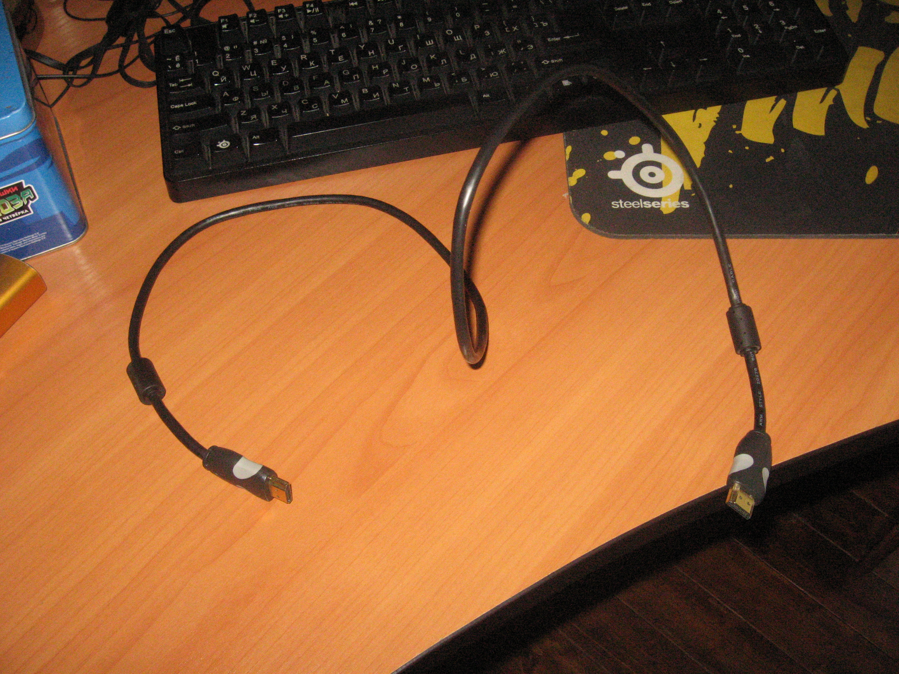

Вчера нашел как устранить этот дефект. Надо поменять кабель hdmi с ферритовыми кольцами. Дешовый кабель не прокатил, купил за 800р. все стало работать отлично. Так же можно перейти на тюльпаны, но при этом качество изображения хуже.

Тут видимо зависит от качества кабеля HDMI. За 350р. кабель с ферритовыми кольцами звук отключался, за 800р. все работает замечательно.

Купил кабель на алиэкспресс за 240 рублей hdmi 2.0 с двумя ферритовыми фильтрами и проблема пропала!

Я нашел элементарное решение. Нужно экронировать кабель hbmi. Я просто взял и обмотка его по спирали тоненький медной проволокой и все стало ок.

на сетьевом кабели телевизора было три сферических кольца одно переставил на ашдимиай кабель приставки .прошли сутки пока нет проблем.0 затрат.

Стоял у меня кабель HDMI с двумя фильтрами и всёравно реагировал на свет. Пробовал подключить от стабилизатора напряжения-не помогло. Подключил обычными тюльпанами и всё перестал звук пропадать.
