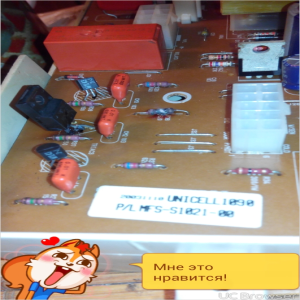

Здравствуйте! Подскажите пожалуйста, у меня сгорел резистор и симистор стир. машины отвечающий за отк/ закр. крышки баробана samsung bio compact fuzzy s1021. (Я так думаю, т.к. я самаучка). Я не могу найти номиналы их ( сколько ом нужно и ампер ) чтобы купить и поменять. Если кто знает подскажите пожалуйста. фото прилагается.
P.s. поменял и поставил новую помпу, включаю любой режим и у меня загораются все режимы + температура + сильно вращается барабан.

Резистор на плате написано 620 Ом.
Симистр TRIAC2 - M2LZ47, 2 Ампера.
Проверьте еще реле, рядом красненькое.
