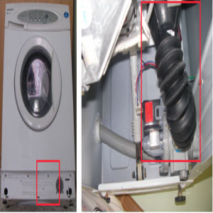

При наборе воды течет вода откуда-то снизу
Игорь, Владикавказ

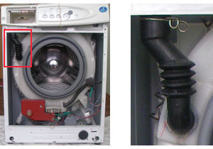

Вероятно образовалась трещина в патрубке. Необходимо выяснить в каком- сливном или заливном,и заменить. Если трещин нет можно подтянуть или заменить заводские хомуты.
