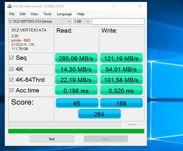

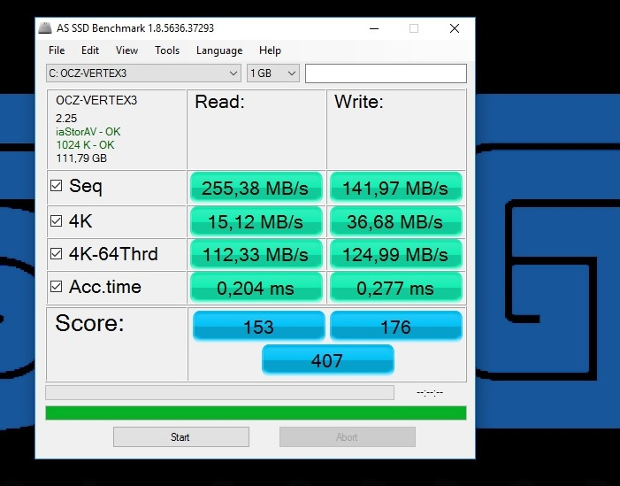

У меня SATA 3 OCZ VERTEX 3 подключен по порту SATA 3 (на материнке их всего 2 штуки а sata 2 -3 штуки ) и подключен HDD к SATA 2 , но почемуто в тестах OCZ VERTEX 3 я проверяю скорость как у SATA 2 ? - вот сравнение с состаром пк подключенным по sata 2 и вот подключенный к GA-H67A-UD3H-B (REV. 1.1) .
сата 2 на старом пк
Gigabyte GA-H67A-UD3H-B3  (REV. 1.1)
сата 3 на новом пкGA-H67A-UD3H-B3

BIOS последней версии попробуйте установить. После установки обязательно еще раз сбросить на дефолт . Установите все последние драйвера на матернскую плату. Если не увеличится то похоже просто контролер сата 3 такой медленный просто или SSD простом медленный такой
