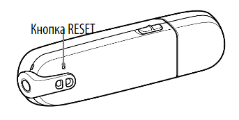

Мой mp3 Sony - NWZ - B147F после включения высвечивает Walkman и не реагирует на нажатие кнопок и не выключается. Что делать?
Михаил, Екатеринбург
Ведущий эксперт, Ответы: 8348, Оценили: 2867 раз
Попробуйте выполнить сброс плеера, нажав кнопку RESET с помощью булавки и т.п.
Sony NWZ-B143F
g.fedoreshin, Хабаровск
Миша. Была та же хрень. Нажатие кнопки резет не помогало. Пришлось перепрошить. После этого заработал.
