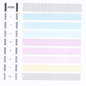

[Решено] Полосит но как то интересно что может быть? Canon PIXMA MP 630
Canon PIXMA MP 630
Вопрос 98434
Terry,
полосит,но как то интересно,что может быть?
Canon PIXMA MP 630
Кристина, Нижний Новгород
Младший эксперт, Ответы: 6099, Оценили: 374 раз
В первую очередь делаем тест дюз
- если тест дюз с пробелами
А) Вам нужно сделать одну процедуру чистки дюз (из свойств принтера «Прочистка печатающей головки» ) и распечатать тест дюз. Если дюзы открылись не все, то сделайте еще одну прочистку и оставьте в покое принтер на 20 мин, затем снова проверьте дюзы, если проблема осталась - сделайте еще 2 чистки и тест дюз. Если снова не все дюзы печатают - оставьте принтер на 20 мин. Сделайте тест. Если и в этот раз проблема не исчезнет – ПГ принтера засохла или засорилась, придется снимать картриджи и промывать головку вручную.
Б) Вариант если принтер новый или не мог засохнуть\засориться в принципе. Если у вас стоит СНПЧ – проверьте открыты ли воздушные отверстия и доходят ли чернила по шлейфу к картриджам (нет ли воздушных пробок)
Проверьте не пережат ли шлейф крышкой принтера или на сгибе при подходе к картриджам. На некоторых моделях СНПЧ на донорах находится ролик, который пережимает шлейф при перевозке СНПЧ, проверьте – при печати он должен находится в положении «открыто» (вверху)
Terry 5 лет назад
спасибо за ответ. проблема не в засохших дюзах-голова снималась и чистилась,а полоски и пропуски идеально равнозначного размера во всех цветах
