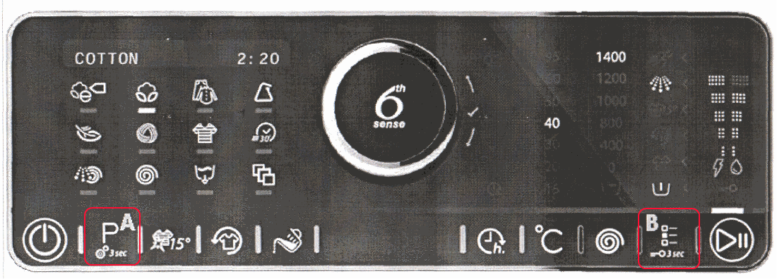

Это не ошибка , den указывает вам что установлена защита от случайного нажатия кнопок смотрите БЛОКИРОВКА КНОПОК https://mcgrp.ru/files/viewer/162320/8
Инарис-Сервис, Санкт-Петербург
6 0
Эксперт, Ответы: 407, Оценили: 813 раз
Включите стиральную машину, нажав кнопку включения/выключения. Подождите, пока движение с ключами будет закончено.
Ожидание окончания демонстрационного режима, т. е. Когда исчезнет текст "End" Затем одновременно нажмите и удерживайте кнопки (A+B) в течение 3 секунд.
Пожалуйста, обратите внимание, сначала нажмите кнопку A, потом только кнопку B-это кнопка детского блока.
Дисплей возвращается в режим выбора. (Выбор программы теперь возможен) оставшееся время отображается снова.

Спасибо огромное за информацию!
User_r292966, Уфа
Спасибо огромное за информацию заработала
