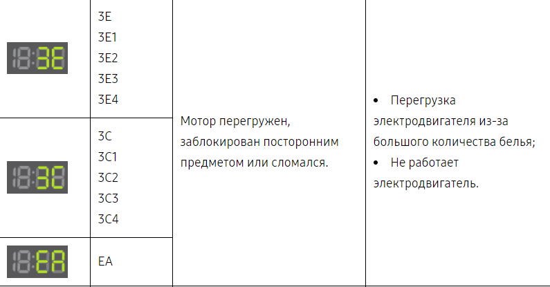

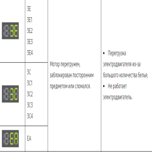

А причем тут двигатель щетки? вода не набирается в машину, выскочила бы ошибка двигателя, тут можно сказать что и УБЛ нет контакта

вода набирается не за счет двигателя, а когда команда крутить барабан поступает, она тупо не включается (машина, не может крутить барабан. нечем крутить). ошибок никаких не было. я писал об этом! если бы ошибки были, я б и сам разобрался! но так и получилось. происшь помощи и никогда квалифицированно её не получаешь! все умные и носом тычут в инструкцию. а я ж читать то не умею)
