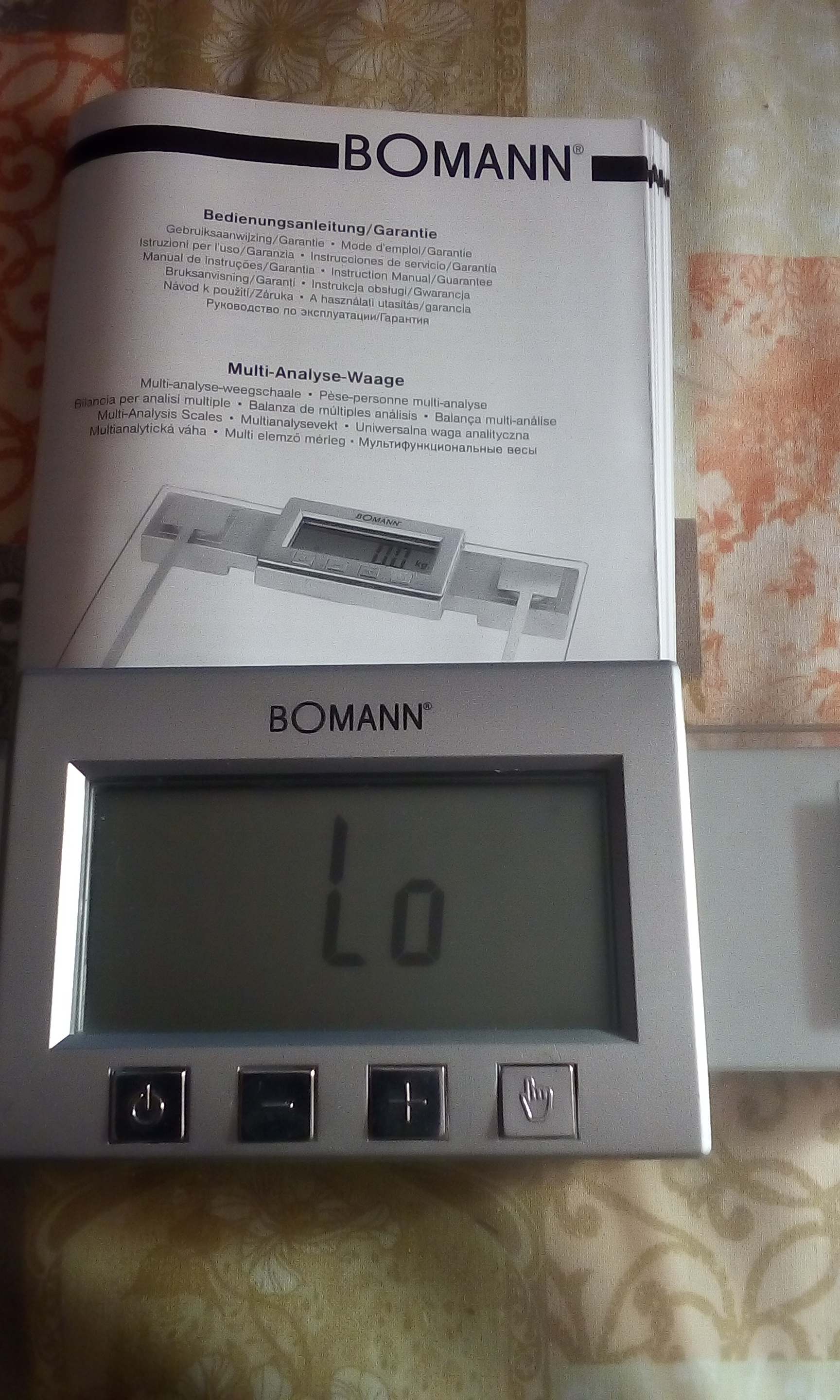

Здравствуйте! На вессах BOMANN на дисплее после обычного включения: 8888 затем 0,0 и далее
Bomann PW 1409 FA CB
появляется символ Lo и дисплей отключается. Что делать? Спасибо!

Низкий заряд батареи

При проверки батареики она показывала 2.74 В. Норма то 3.0 В. Вроде по нормативам +-10 % должно работать схема, но показывает ошибку. Заменил одну батарейку на новую ( без назгрузки батарейка показывает 3.27 В ) и все заработало. Вот такие то дела .
