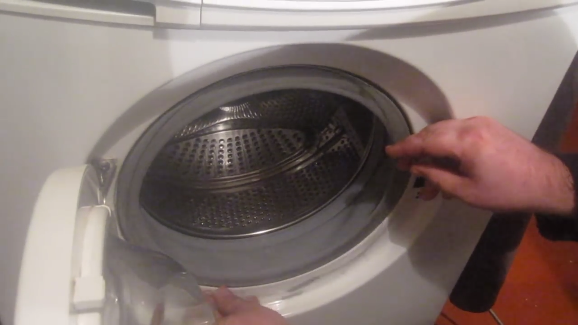

Как снять замок люка канди экстра? Candy GRAND'O EXTRA GCY 1042D-07 [Ответы 1]
Вопрос 99330
kolesy88, Томск
Candy GRAND'O EXTRA GCY 1042D-07 Candy GRAND'O EXTRA GCY 1042D-07 Candy GRAND'O EXTRA GCY 1042D-07 Candy GRAND'O EXTRA GCY 1042D-07

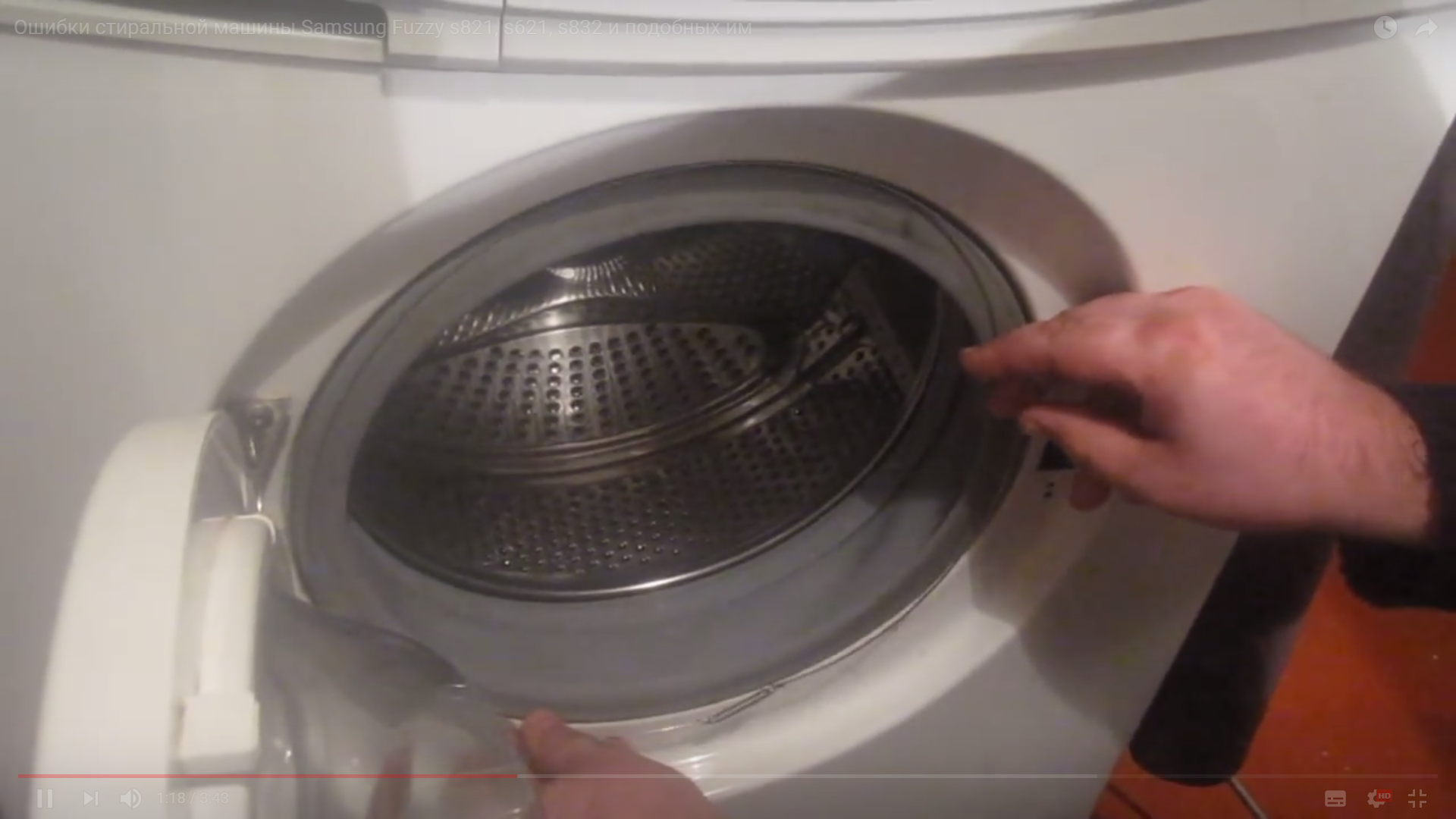

смотрите ответы на ваш вопрос в фотографиях
ОТКЛЮЧИТЕ ОТ СЕТИ
откройте люк

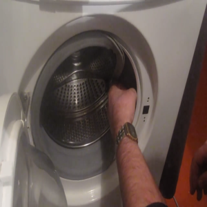

снимите пружинное кольцо с обода резины

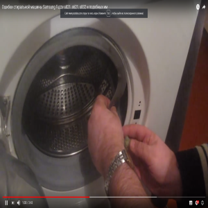

рукой с с одной стороны держите гайки УБЛ а с другой стороны отверткой открутите болты крепления УБЛ
вынимайте его и снимите фишку с УБЛ
замените новым УБЛ и соберите все в обратном порядке
