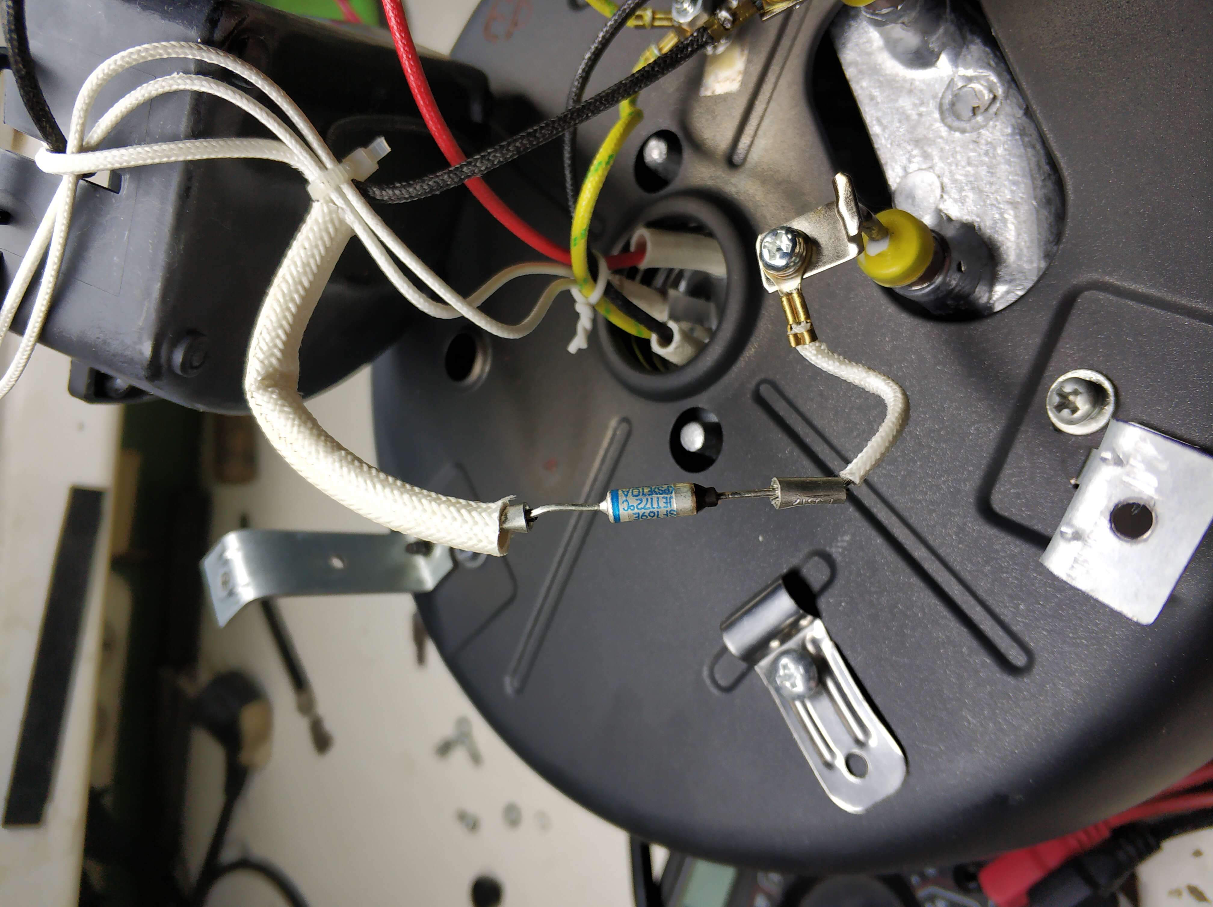

Здравствуйте, подскажите пожалуйста что делать если на любой программе мультиварка Bork U601 перестала нагреваться?

Проверить исправность тена или реле включения тена, возможно неисправность процессора
Kost, Москва
У меня сгорер термо предохранитель на 172 градуса цельсия. Зменил вроде работает!
Kost, Москва
