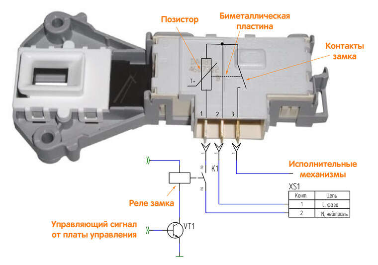

Здравствуйте, у меня вопрос
Стиральная машинка indesit ws642tx, когда снимал клеммы с УБЛ, забыл куда какой контакт идёт как теперь определить место каждого контакта? Заранее спасибо
yarkovo-2010, Сургут
2 0
Ученик, Ответы: 0, Оценили: 6 раз
С помощью индикатора найти провод с фазой и далее по схеме .
