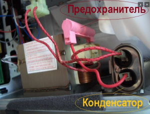

микроволновая печь перестала разогревать пищю как можно это исправить
Гуру, Ответы: 131120, Оценили: 12606 раз
Отключить из розетки, снять верхнюю крышку, обязательно разрядить высоковольтный конденсатор (смотрите фото) и проверить высоковольтный предохранитель на его исправность
