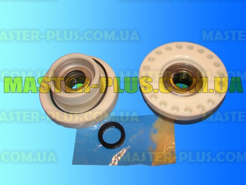

Какаие блоки подшипника нужны на Zanussi ZWT 3105,и какой номер подшипника в ней?
Игорь, Владикавказ
Суппорта под 204 подшипники. С левой и правой резьбой.
4071306494 :код суппорта с правой резьбой
407143071: код суппорта с левой резьбой
Выглядит так:

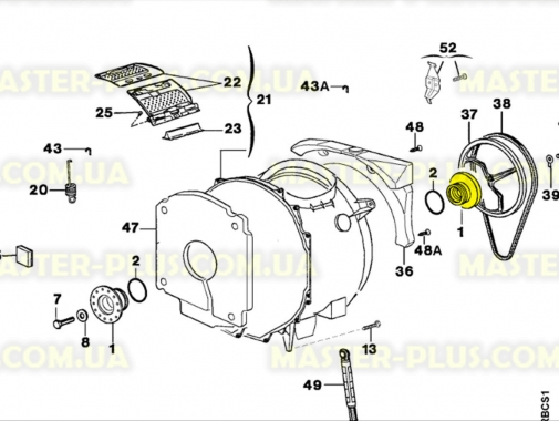

Схема:
Zanussi ZWT 3105
