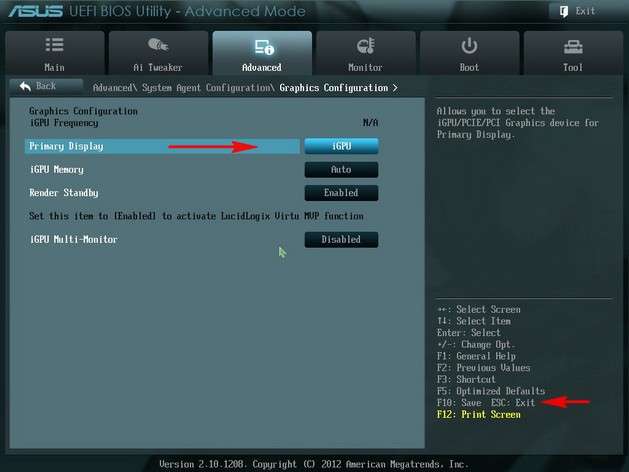

есть комп с ASUS A58M-K RTL {FM2, AMD A58, DDR3, PCI-E, SATAII, 8ch Audio, DVI, D-Sub, GBL, mATX}
была установлена видеокарта nvidia af730-1024
компьютер перестал запускаться (при нажатии кнопки включения не запускался), вытащил видеокарту, компьютер стартовал
но нет изображения с интегрированного видео на мониторе, пробовал подключать монитор и по VGA и по DVI
подскажите как включить интегрированное виде (устанавливал другую внешнюю видеокарту - компьютер работает, изображение с нее есть)?
по гуглю в инструкциях есть что в биос надо указать приоритетность , но в мануале, что с сайта производителя, что с вашего, я не нашел где выставить этот приоритет.
скачал с сайта асус последнюю, какая есть на сайте, прошивку и устаовил ее, но так же не нашел где устанавливается приоритет видео
Заранее благодарен за помощь.
PS: купить внешнюю конечно можно, но нет необходимости (компьютер будет работать в качестве домашнего интернет-шлюза под управлением Linux без графической оболочки)
andreyn, Кострома
Ведущий специалист, Ответы: 414, Оценили: 151 раз
Здравствуйте.
Если bios UEFI - нажмите F7, далее если анг.язык , выбираете:
Вкладка Аdvanced - System Agent Configuration - Graphics configuration - Primary Display - iGPU далее F10(сохранить изменения).
