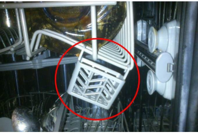

Вопрос 116814
по окончанию мойки, при открытии дверцы , моющая таблетка или находится не растворившееся в штатном мести или наполовину растворившейся выпадает при открытии дверцы на дно машины. т.е пмм работала без моющего средства! причина! |
Причиной того что таблетка не растворилась может быть неисправность электромагнитного клапана открытия крышки дозатора (просто заедает , промойте отсек дозатора) заложите таблетку под нижний разбрызгиватель (справа внизу) при наличии корзинки https://mcgrp.ru/files/viewer/4880/6 ![]() |
