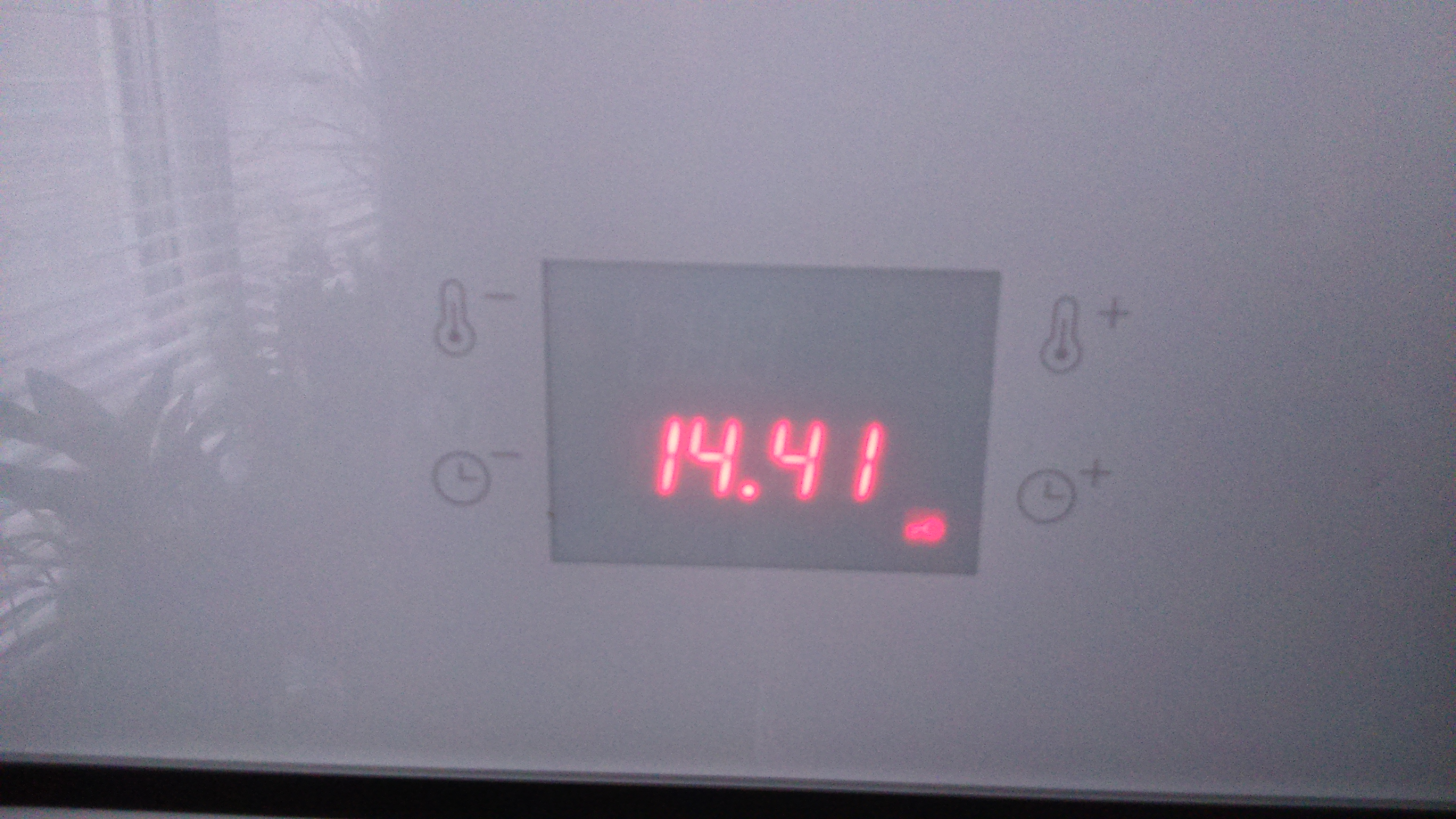

как снять ключик с духового шкафа симпли сити?
Ответы 4
Михаил, Екатеринбург
7 0
Ведущий эксперт, Ответы: 8348, Оценили: 2860 раз
Выключение защитной блокировки осуществляется клавишами [-] или [+]. На дисплее должно высветится OFF, после чего необходимо подтвердить выключение блокировки нажатием крайней левой клавиши.

А коли немає +- .І час виставляється крутілкою

У меня не получается

Скажите, пожалуйста на какой из этих минусов надо нажимать и где здесь крайняя левая кнопка? Gorenje Simplicity BO72SY2B

Спасибо большое!Получилось
User_r69693, Омск
Как отключили блокировку?

Нужно зажать одновременно две правые кнопки на 5 сек.
