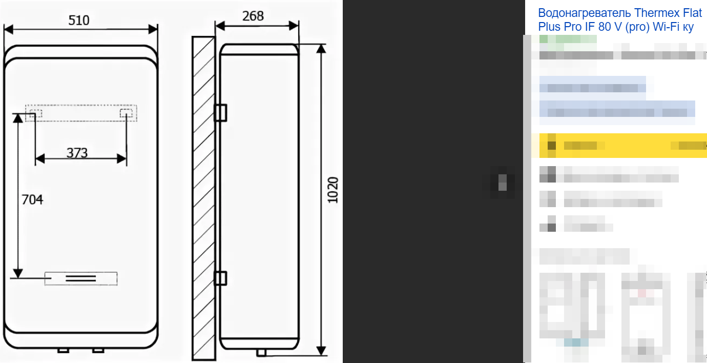

здравствуйте,делаю каркасную стену и нигде не могу найти расстояние крепления для данного бойлера (горизонтального,плоского).хотелось бы усилить стену в том месте где будет крепиться он и вывода под воду сделать.

Расстояния для крепления
