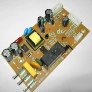

Про водичку - это бред. Тут вышла из строя Плата питания для мультиварок Moulinex SS-993572
Легко меняется
User_r132259, Николаев
У меня начала отключаться сразу как гарантия закончилась. Я ее заменил и все работает как часы.
