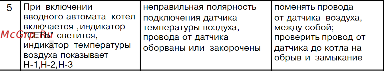

Здравствуйте подскажите что может быть с котлом Zota 18? Я ставлю температуру 40 а он нагревается до 50 градусов, перехожу в меню воздух пишет Н-1 что это может значить?
Гуру, Ответы: 130601, Оценили: 12589 раз
Zota LUX 9
ответ на ваш вопрос ,смотрите подключение датчика температуры воздуха
