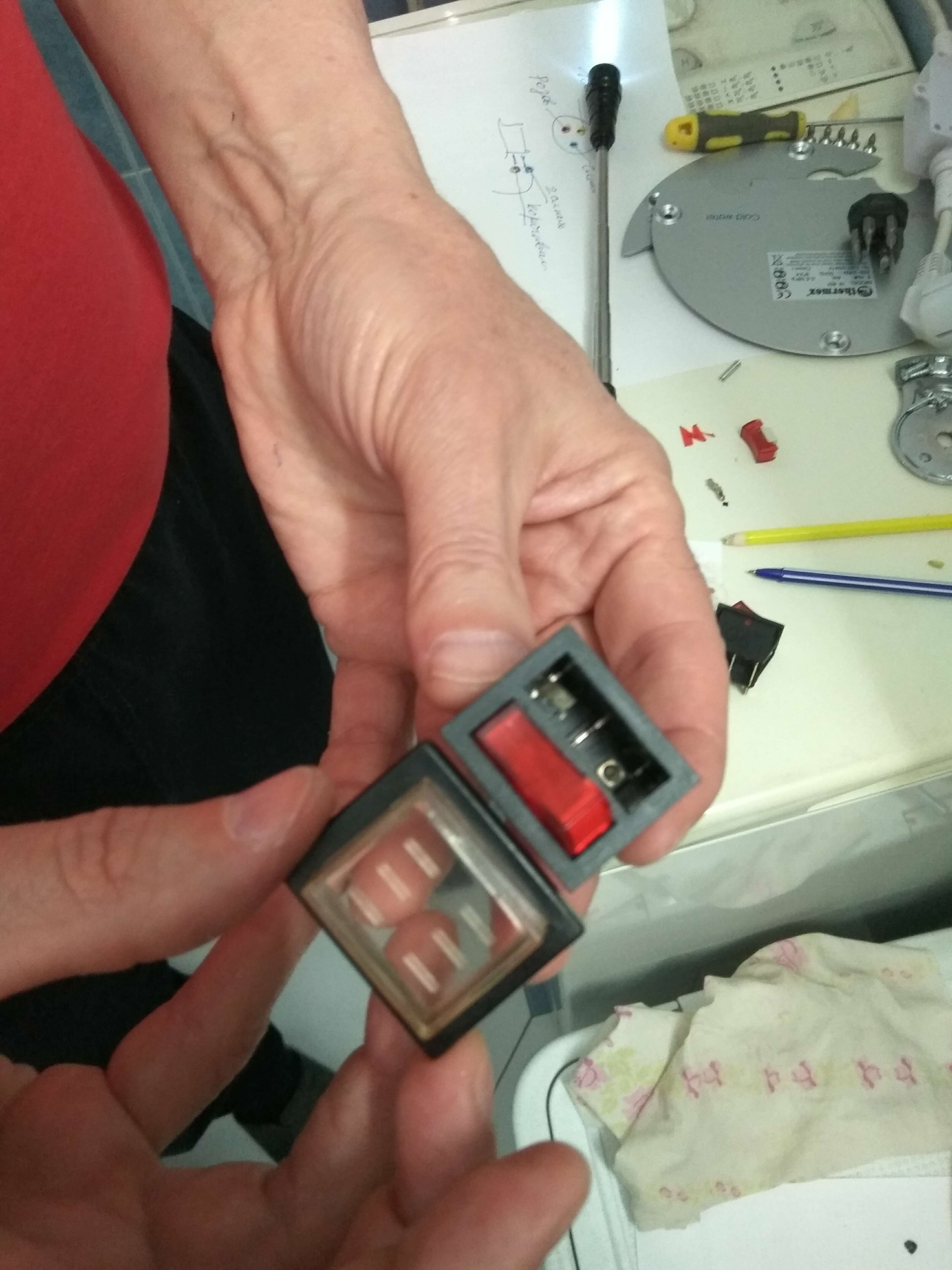

Для замены двойного выключателя 15А 250V на бойлере Thermex Round Plus IR 80 V, необходимо:

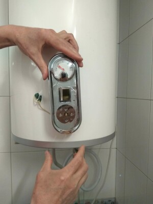

1. Снять с крышки управления круглый регулятор термостата. (При помощи плоскогубцев - тянуть на себя)

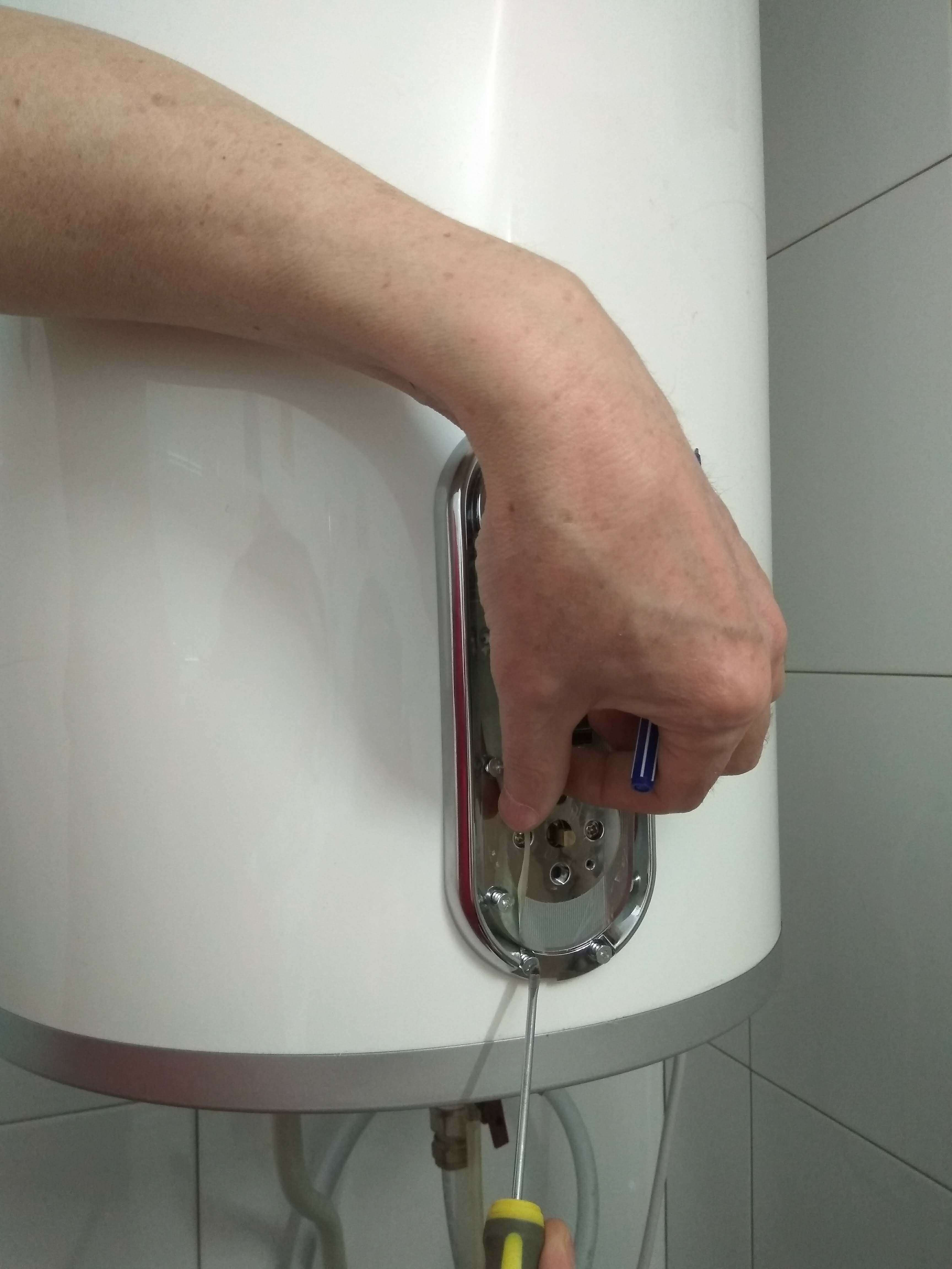

2. Снять накладку, которая находится под этим уже снятым круглым регулятором. Я снял при помощи отвертки, аккуратно поддевая по кругу, предполагая, что она закреплена при помощи пластиковых клипсов. По факту оказалось, под пленкой два маленьких шурупа на полоборота для крепления. У меня был один.

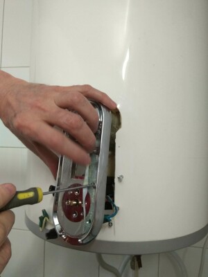

3. Открутить шурупы крепления крышки управления, которые находятся под пленкой 4 шт. и в низу под накладкой термостата 2шт., которую мы сняли п.2. Оккуратно поддев пленку я выкрутил шурупы, у меня шурупы были установлены по обеим сторонам в районе нижней границы выключателя и в по обеим сторонам в районе нижнего закругления крышки. По факту 2 шт.шурупов по обеим сторонам в районе верхней границы выключателя в моем случае отсутствовали. (Полный комплект шурупов 8 шт.: 6 шт.на крышке под пленкой и 2 шт. в низу на ребре закругления).
4. Затем, сдвинуть крышку управления вниз и вынуть из отверствия бака движением на себя.

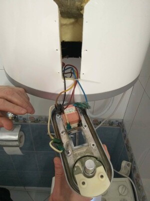

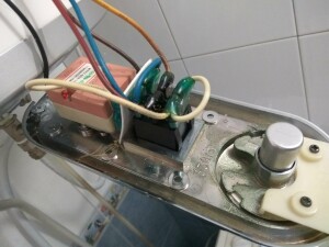

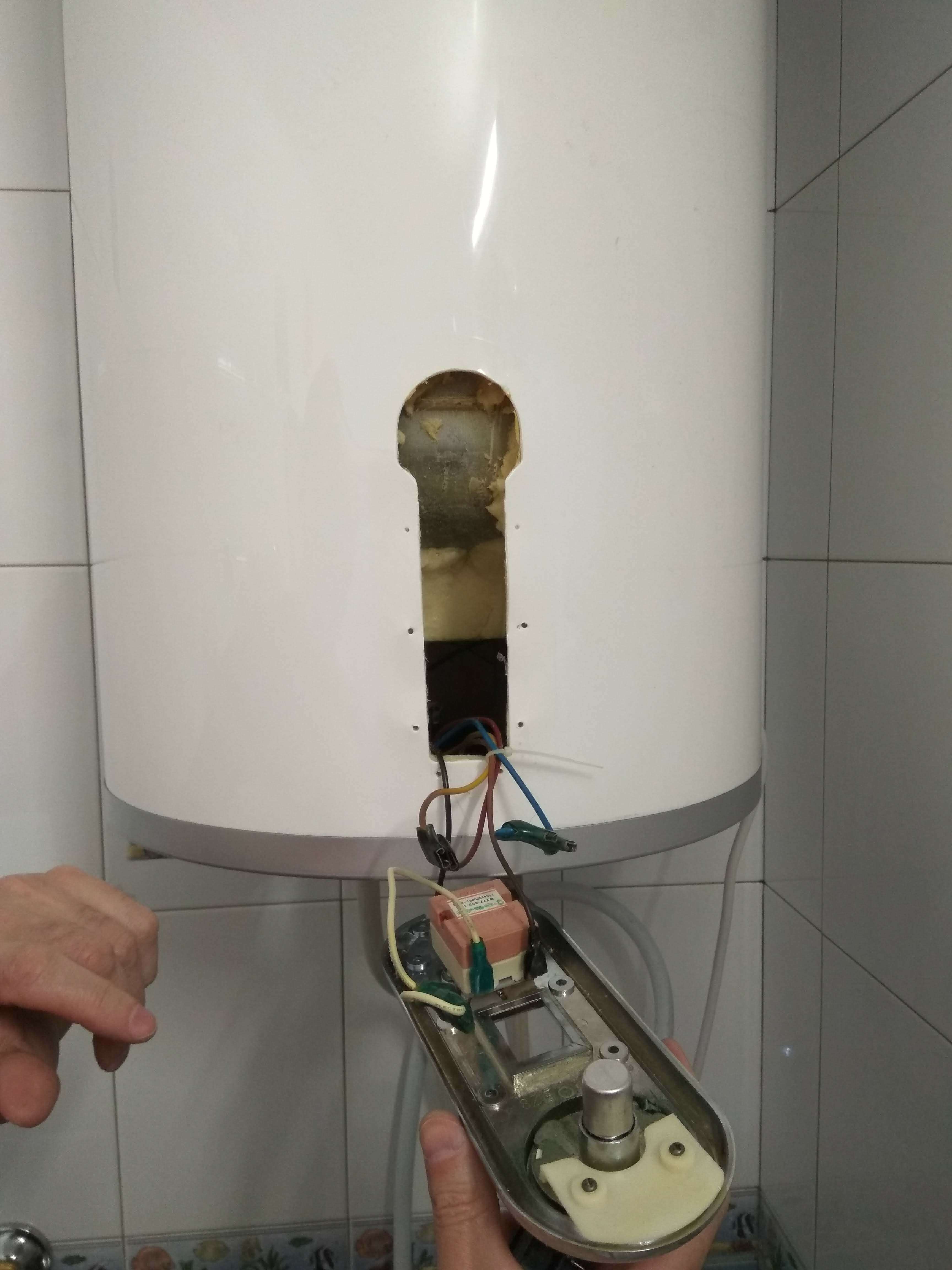

5. Рекоммендую, предварительно запомнить ( зарисовоть, сфотографировать) схему подключения электрооборудования внутри бака (тенны и др.) Затем все провода отключить, что даст возможность вытянуть крышку управления для удобной работы по замене выключателя. В моем случае длина проводов мне не давала нормально производить замену выключателя.

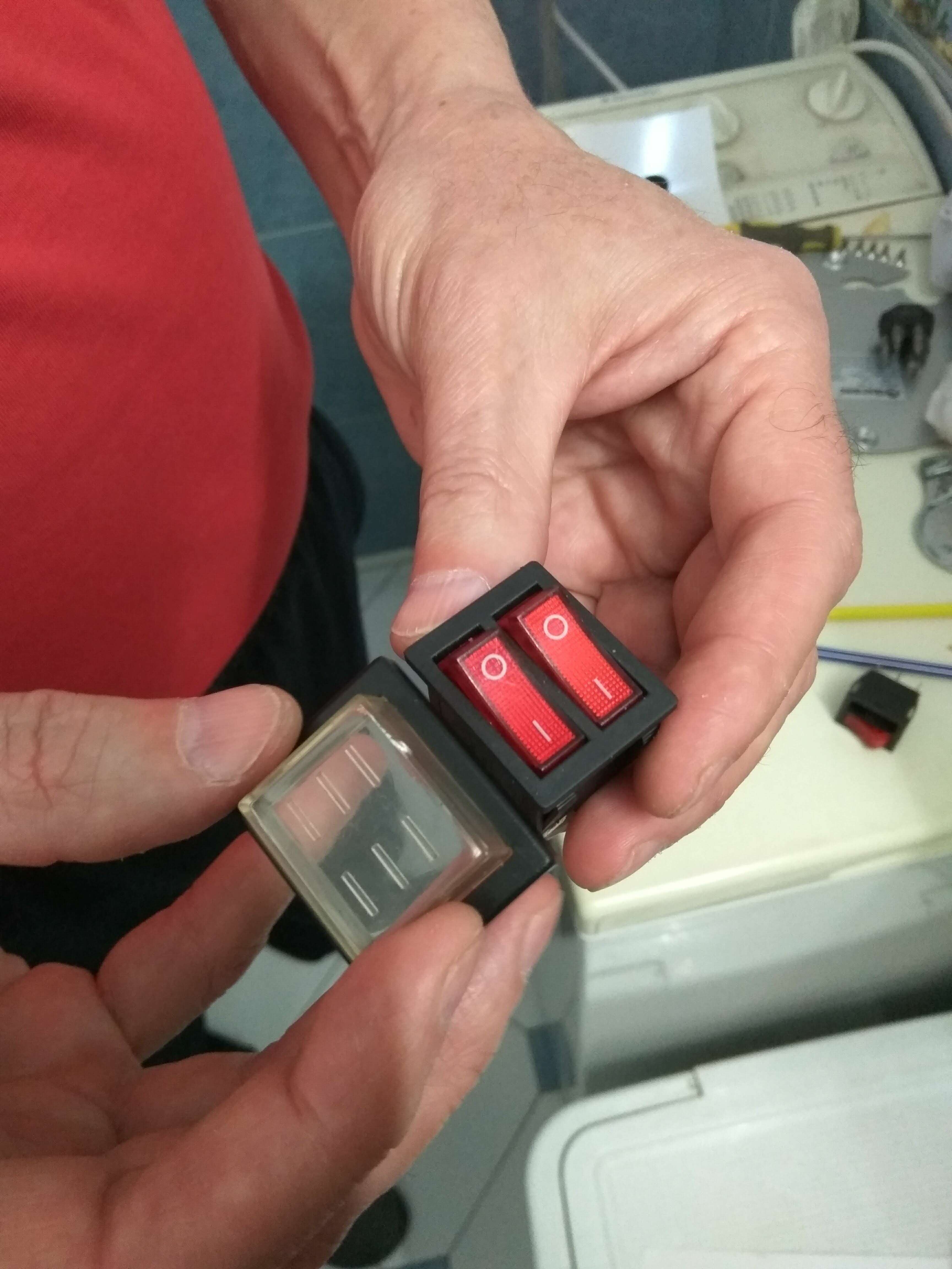

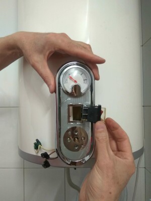

6. Силиконовую крышечку я снял со старого выключателя и установил на новый. Затем все установил и закрепил.
Удачи в работе.

Дополнительно, фото по замене выключателя.
