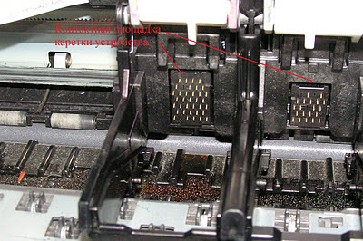

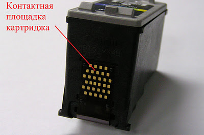

Ошибки E5, E05, E04 означают одно и тоже - проблемы с черным или цветным картриджем или его отсутствие.
Попробуйте такой вариант

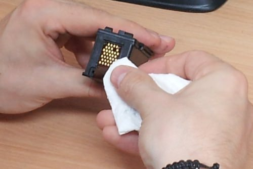

Достать картридж и протереть спиртом или ластиком контакты
Canon Pixma MP495
Canon Pixma MP495
вот так
Canon Pixma MP495
