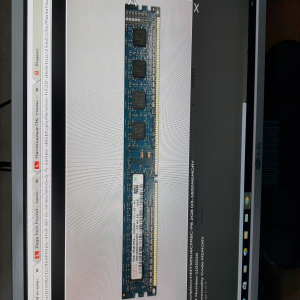

Здравствуйте, хочу поменять оперативку, вместо двух гигов поставить 4.Какие подойдут подскажите?
Lenovo H520 /57313789/

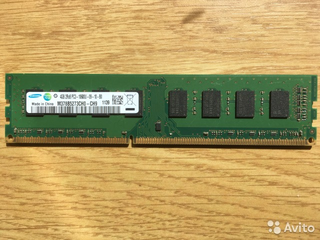

ваш компьютер поддерживает до 8 Гб ОЗУ 2x4 Гб Частота DDR3 SDRAM 1333 Mhz судя по модулю у вас стоит Samsung
например
Samsung M378B5273DH0-CH9 4GB PC3-10600U DDR3 1333
Aves 8 лет назад
Собственно можно любой самсунг с этими характеристиками
kokorin_egor1989, Нижний Новгород
Стоит не самсунг, а hynyx
Сейчас стоит это ,если поставлю самсунг он будет работать с hynix?

Если частоты одни и теже должно работать
