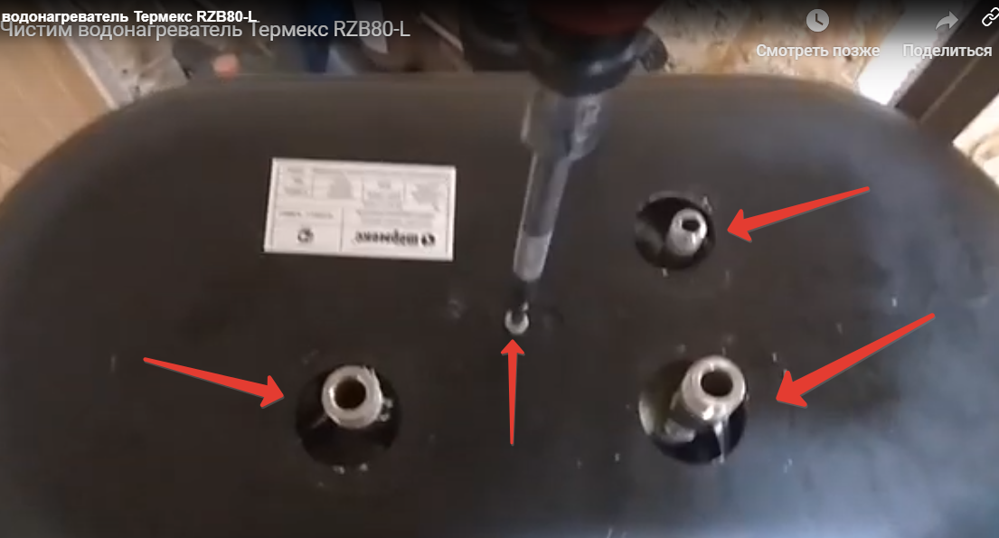

Здравствуйте.
Возникла неисправность, при которой на экране дисплея Thermex-RZB50-L высвечивается Е3. Согласно разделу 8 Инструкции на это устройство перед тем, как нажать кнопку термовыключателя, нужно открыть крышку. О какой крышке идет речь, где она расположена, каким образом ее открывать (винт? защелка? просто тянуть?
Thermex RZB50-L
Для устранения ошибки Е3 потребуется открутить цветные прокладки, болт посередине(указано стрелками)

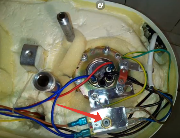

Thermex RZB50-L
Нажать кнопку термо предохранителя(указано стрелкой) собрать все в обратном порядке
