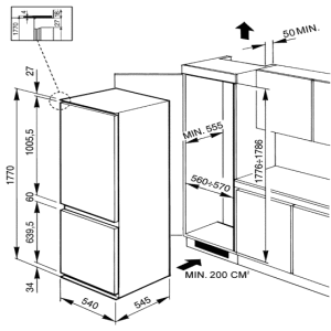

Добрый день. Хочу приобрести данный холодильник SHIVAKI BMRI-1771.
Планирую. Но по финансовому состоянию, пока не могу купить. Куплю чуть позже. В данный момент изготавливается кухня и шкаф для его встройки. Возникла проблема. В инструкции, скачанной с официального сайта, нигде не указаны ни размеры фасадов на двери, ни сами размеры дверей и подробные габариты самого холодильника. Даже Атлант в инструкции указывает эти вещи. Shivaki BMRI-1771 Поэтому, у меня просьба, просто напишите мне, если есть возможность сделать замеры, размеры для изготовления фасадов для дверей холодильной и морозильной камер, или укажите мне размеры холодильника, типа как на рисунке Атланта: 1. Высоту от "пола" до нижней грани двери морозильной камеры. 2. Высоту двери морозильной камеры. 3. Высоту зазора между дверями морозильной и холодильной камер. 4. Высоту двери холодильной камеры. 5. Высоту от верхней грани двери холодильной камеры до верха холодильника. 6. Ширину дверей холодильника. Заранее благодарен. Надеюсь на Вашу помощь. Нам очень нужен именно этот холодильник. С уважением, Выгорко Андрей.

Я нарыл размеры холодильника SHIVAKI BMRI-1771 из официальных источников!
Так же выслали размеры фасадов и шкафа для встройки SHIVAKI BMRI-1771.
Пользуйтесь, если кому потребуется! ;)
Здравствуйте, Андрей.
1. Высота от "пола" до нижней грани двери морозильной камеры - 3,3 см
2. Высота двери морозильной камеры - 63,6 см
3. Высота зазора между дверями морозильной и холодильной камер - 5 см
4. Высота двери холодильной камеры - 104 см
5. Высота от верхней грани двери холодильной камеры до верха холодильника - 2,4 см
6. Ширина дверей холодильника - 53,3 см

Здравствуйте! Спасибо за ценную информацию, Андрей! А еще не подскажете, тип крепления фасадов какой? Петли нужны для фасадных дверей?
Андрей 7 лет назад
Фасады на дверцу холодильника не навешиваются. Они просто как дверцы шкафчика. На дверцы холодильника крепятся направляющие, а на фасады их ответная часть. Этот тип называется слайдер. Скользящий. Тянешь за фасад, а он тянет дверцу. Разница угловых скоростей компенсируется методом скольжения. Чуть позже выложу фото, как нам его встроили
