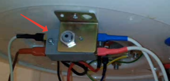

Под крышкой находится термо предохранитель проверить наличие напряжения на нем, прозвонить тестером шнур, проверить напряжение на силовой плате на колодке
User_r268402, Самара
Как выглядит этот предохранитель?
Гуру, Ответы: 131233, Оценили: 12611 раз
Красная или белая кнопка, возможно просто отверстие, см нему должны подходить 2 провода 2 и отходить примерно такой
