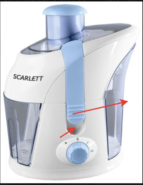

Как снять и промыть сетчатый фильтр после использования? В инструкции, на пятой странице написано: "Помойте соковыжималку". И всё. А как это сделать? В инструкции на фото фильтр даже не обозначен. Он что - не снимается? Нужно целиком под струю воды направить всю соковыжималку?
Чтобы помыть внутренние части разберите соковыжималку, вставьте палец под фиксатор(указано стрелкой) и потяните от корпуса(указано стрелкой) фиксаторы с двух сторон отщелкиваются как в молочном бидоне, отщелкните с двух сторон и далее разбирать не составит большого труда https://mcgrp.ru/files/viewer/12407/4
