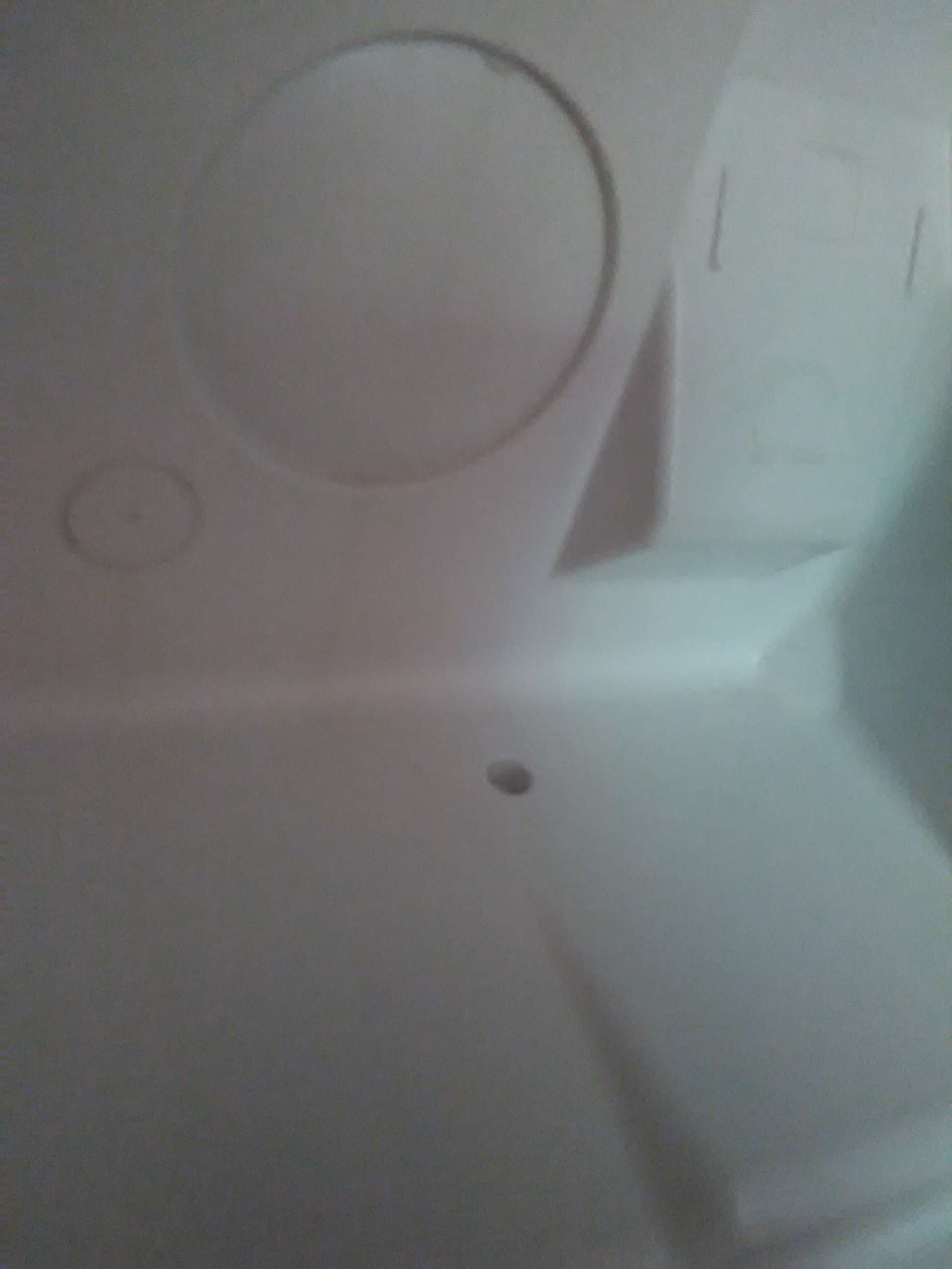

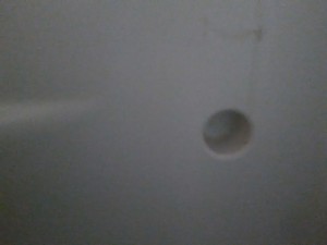

Серёж,убей,но никакого отверстия не вижу..вернее оно есть,но оно как бы литое,без дырки.
Светлана, Волгоград
Beko GNE V120W
Вот сфоткала.там отверстия в углублении нет
Beko GNE V120W
Гуру, Ответы: 131233, Оценили: 12613 раз
Холодильник полный No Frost (сухая заморозка) в обеих камерах, в морозилке под испарителем находится лоток(конденсат если он есть собирается и уходит в лоток на компрессор) смотрите сзади внизу где стоит компрессор, при работе компрессор нагревается и влага испаряется из лотка, все это дело закрыто панелью в морозильном отделении, чтоб добраться к испарителю нужно снять панель
User_r329502, Москва
Нужно вынуть 2 заглушки на внутренней стенке и выкрутить 2 шурупа, потом снять "стенку" под ней внизу и будет ваше дренажные отверстие
